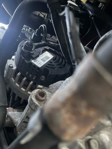

Wie finde ich denn heraus wie viel ampere meine Lichtmaschine hat?
@hadedodedo schrieb am 20. Januar 2024 um 15:18:49 Uhr:
Auf der Lichtmaschinenabdeckung ist ein Aufkleber drauf. Schau mal was dort drauf steht.

Das hab ich gefunden. Glaube da steht aber nichts über die ampere Zahl oder?
Die hat 80 Ampere.
Aber ich sehe es ähnlich wie Tommes.
Bau doch einfach die Leitung aus, und dann kannst du alles nachmessen.
