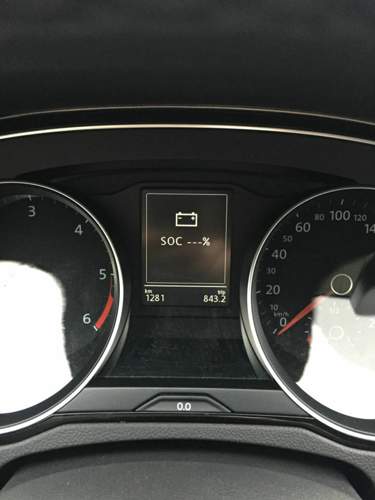

habe heute durch Zufall die Batterie-Status-Anzeige gefunden.
Zündung aus,
Rückstelltaste für Tageskilometer für ca.6 sek. festhalten bis "Batterie" erscheint,
dann loslassen.
Gruß Robert

Mal eben den Batteriestatus abgefragt: 80%! Dafür, dass ich heute Morgen gemütlich 50km zur Arbeit gerollt bin, ist das eigentlich zu wenig! Und dabei ist die Batterie auch noch schön frostgeschützt im Kofferraum untergebracht. Da werde ich mal den Meister fragen, ob es möglich ist, eine zweite Batterie vorne im Motorraum einzubauen, die muss ja nicht so groß sein wie die Hauptbatterie.

Der Wagen wird die Batterie niemals auf 100% laden, um beim Bremsen noch mit der Lichtmaschine etwas rekuperieren zu können. Ein Stand von 80 oder 90% ist daher als voll anzusehen.
In der Frage Batterie Status gibt es hier immer noch einige bei denen zwar die Anzeige SOC erfolgt, aber die Prozentzahl bleibt leer. Hat da noch jemand eine Idee warum es so sein könnte? Habe alle Vorschläge aus diesem Forum versucht, der Prozentwert wird nicht angezeigt.
mit der Einführung MJ2016 (KW22 2015) wurde die Funktion der Ladezustandsanzeige von VW "eleminiert". Es erscheint nur noch " --- ".
Da leider diese Funktion sich rumsprach und unzählige sinnlose Anfragen beim Freundlichen landeten, hat VW hier reagiert und die Anzeige im Tacho rausgenommen.

Läßt sich das mittels VCDS wieder aktivieren?
Bei meinem passat (3 Monate alt) geht die Batt Anzeige garnicht, nicht mal mit strichen. Es ist nur "Uhrzeit" vorhanden. wurde wohl komplett "eliminiert"
03/2016: SOC ---%
