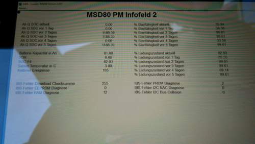

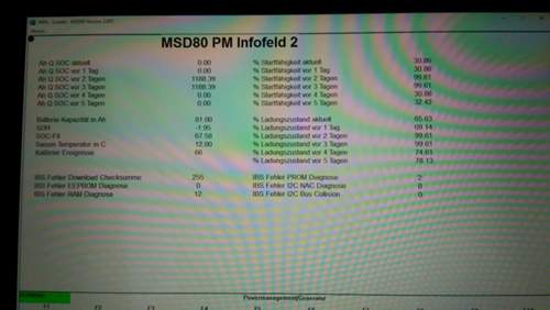

@Föhn schrieb am 20. April 2016 um 21:00:10 Uhr:
Danke für's Draufsehen, Ruhestrom hatte ich nur mal beim Taster der Heckscheibe.
Kennst Du die Bedeutung von diesen IBS Einträgen jeweils unten?
Sorry, habe mich da bisher nicht tief genug eingelesen. Weiß aber, dass eine hohe Anzahl Watchdog Resets ein schlechtes Zeichen ist. Bei 2 aber unbedeutend.
Noch zur Erklärung:
Die hohen km Stände (655350), Q SOC (1188), Startfähigkeit bzw auch der Ladungszustand (99,61) bedeuten nur, dass das Fzg an diesen Tagen nicht aus der Busruhe erwacht ist, sind default Werte. Sprich, das Auto wurde einfach nicht benutzt und hat normal geschlafen.
Startfähigkeit von 30% bedeutet, dass das Powermanagement von der gesamten Batteriekapazität sich mind 30% vorhaltet, um einen Fzg Start sicherzustellen. Je höher dieser Wert ist, desto schlechter ist die vom Auto theoretisch berechnete Gesamtleistung der Batterie.
Der Ladungszustand (neu und voll geladen theoretisch 100%) sagt aus, wieviel % die Batterie noch aufgeladen werden kann. Durch die Alterung singt der max Wert (wenn man lange genug fährt, bis das Powermanagement der Meinung ist, mehr schafft sie nicht mehr) immer weiter ab.
Angenommen, sie wurde vor 5 Tagen so lange geladen, dass sie voll war, bedeuten die 78%, dass sie mittlerweile 22% ihrer Kapazität verloren hat.
Aber das ist nur eine Annahme, denn ob die Fahrt vor 5 Tagen lang genug war, ob zum Zeitpunkt der Berechnung die Batterie wirklich voll war, lässt sich jetzt kaum sagen.
Wird der Batterietausch registriert, wird das alles auf NEU gesetzt. All die Berechnungen fangen mit einer neuen Batterie an.
Diese internen Berechnungen unterscheiden sich, je nachdem, welche Ah bei der Codierung festgelegt wurden. Aber ob nun zB 100Ah codiert sind und eine 90er oder 110er verbaut ist, spielt in der Realität kaum eine Rolle.
Das beeinflusst jedoch nicht die Ladung der Batterie, daran ändert sich nichts, egal ob registriert wird oder nicht.
Das System (wenn es normal arbeitet) misst zusätzlich über den Startspannungseinbruch (bei Motorstart) den tatsächlichen Zustand der Batterie.
Deswegen spielt es in der Regel keine Rolle, ob jemand mit einer neuen Batterie registriert, oder nicht.
Aber nehmen wir mal einen ungünstigen Fall an. Das Powermanagement ist der Meinung, die Batterie ist am Ende! Schaltet regelmäßig zur Sicherheit Kl30F ab (Navi, Kombi,...) , morgens ist die Uhrzeit weg,... Die Batterie ist auch tatsächlich am Ende.
Nun wird eine neue Batterie verbaut, das Powermanagement hat es noch nicht selbst bemerkt.
All die internen Berechnungen stehen noch auf alte Batterie.
In diesem Fall wird das Powermanagement weiterhin abschalten, bis es die neue selbst bemerkt, oder registriert wird.
Wie oben geschrieben, wenn der Motor läuft, wird normal und richtig geladen, aber es kann trotzdem weiterhin zu fälschlichen Kl30F Abschaltungen und CCM Meldungen kommen.
Beim E6x ab Facelift bleibt in dem Fall zusätzlich die IGR (intelligente Generator Regelung) deaktiviert, bis neu registriert wird. Was aber der Lebensdauer der Batterie nur positiv zu gute kommt. Die Anzahl der Ladezyklen ist damit extrem reduziert.
Bei neueren BMWs der F-Baureihen oder einigen späten E-Baureihen (zB E8x, E9x) gibt es dagegen mehr Kundenerlebbare Funktionen, die ab einem bestimmten Grenzwert der Berechnung deaktiviert werden und auch bis zur Registrierung einer neuen Batterie deaktiv bleiben. MSA (Motor Start/Stop) ist ein Beispiel, aber auch Reduzierung von Heckscheibenheizung, Gebläseleistung, Sitzheizung, PTC Zuheizer,...

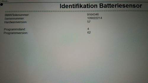

Bei mir fällt auch die Spannung schnell ab. AGM Batterie 1,5 Jahre alt und registriert.
Kann mir jemand die Werte interpretieren und was da beim IBS steht.
Imag1351
@Föhn schrieb am 19. April 2016 um 13:47:21 Uhr:

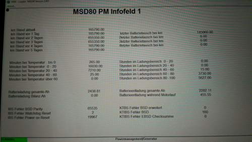

Mach mal Bilder von den anderen PM Infofeldern
Stand ein paar Tage, deshalb die hohe Ladespannung von 15,7 V. Spannung vor Motorstart 12 V. Nachfolgend noch die Bilder.
Ruhestrom und Generator sehen gut aus. Was ist mit IBS und Batterie? Diesbezüglich zwar keine Fehler gespeichert, aber kann jemand was dazu sagen.

@Föhn: bei Dir sehe ich vom Auto nichts auffälliges, scheint alles zu funktionieren. Es ist auch keine Ruhestromverletzung aufgezeichnet. Nur die Startfähigkeitsgrenze bricht stark ein. Wäre ein Indiz für eine schwache Batterie.
Wenn die Batterie tatsächlich sehr schnell an Spannung verliert, würde ich sie mal an einem Batterietester prüfen.
