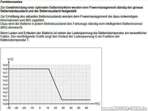

Original geschrieben von CarlCoyote
bei Langstrecke die Spannung auf rund 13Volt bleibt.
Einfach furchtbar.Früher war die Batterie einfach immer voll
dann ist wohl etwas defekt.
Die Ladespannung liegt je nach Batterietemperatur bei etwa 14 Volt!
Gruß BMW Freund

Hallo, ja dachte ich auch damals.(530D aus 10/2008).
Hab dann mal einen Logger an die Batterie geklemmt und mal längere
Zeit die Spannung aufgezeichnet.Leider war vorher der Ladezustand
wohl runtergegangen (aber nicht tiefentladen)
und so hat alles toll funktioniert - schön geladen bis 14,x Volt.
Wenn man dann allerdings eine Weile mit voll geladener Batterie fährt,
geht bei mir die Spannung auf rund 13Volt zurück und wird nur gelegentlich
hochgefahren (z.B. beim bremsen).
Ich habe nochmal mein altes Bild angehängt mit der Batteriespannung
beim Startvorgang, das sieht glaube ich ganz ok aus.Danach blieb auch die
Ladung lange auf 14,x Volt.
Aber nun im Dauerbetrieb ist die Spannung meistens auf 13Volt.
Kann sein das da was nicht stimmt, bekomme aber nie eine Fehlermeldung
und funktionieren tut auch alles - deswegen habe ich es mal nicht mehr beachtet.
Vielleicht kann jemand mal die genaue Ladetechnik der Batterie beschreiben
dann kann ich besser auf Fehlersuche gehen, sofern vorhanden.
Die Winterzeit ist ja der Härtetest für die Batterie :-)
Ich muss das nochmal loggen damit man mal sieht was passiert wenn die Batterie
vermutlich voll ist.

Sorry, nicht wundern, der Wagen ist von 10/2008 nicht von August wie im upload bezeichnet!
siehe Anhang
Gruß BMW Freund

Hallo, vielen Dank!
Dann werde ich mal wieder auf die Suche gehen über einer Überraschung vorzubeugen.
Auf jeden Fall erstmal eine längere zeit mal aufzeichnen was da so passiert...
