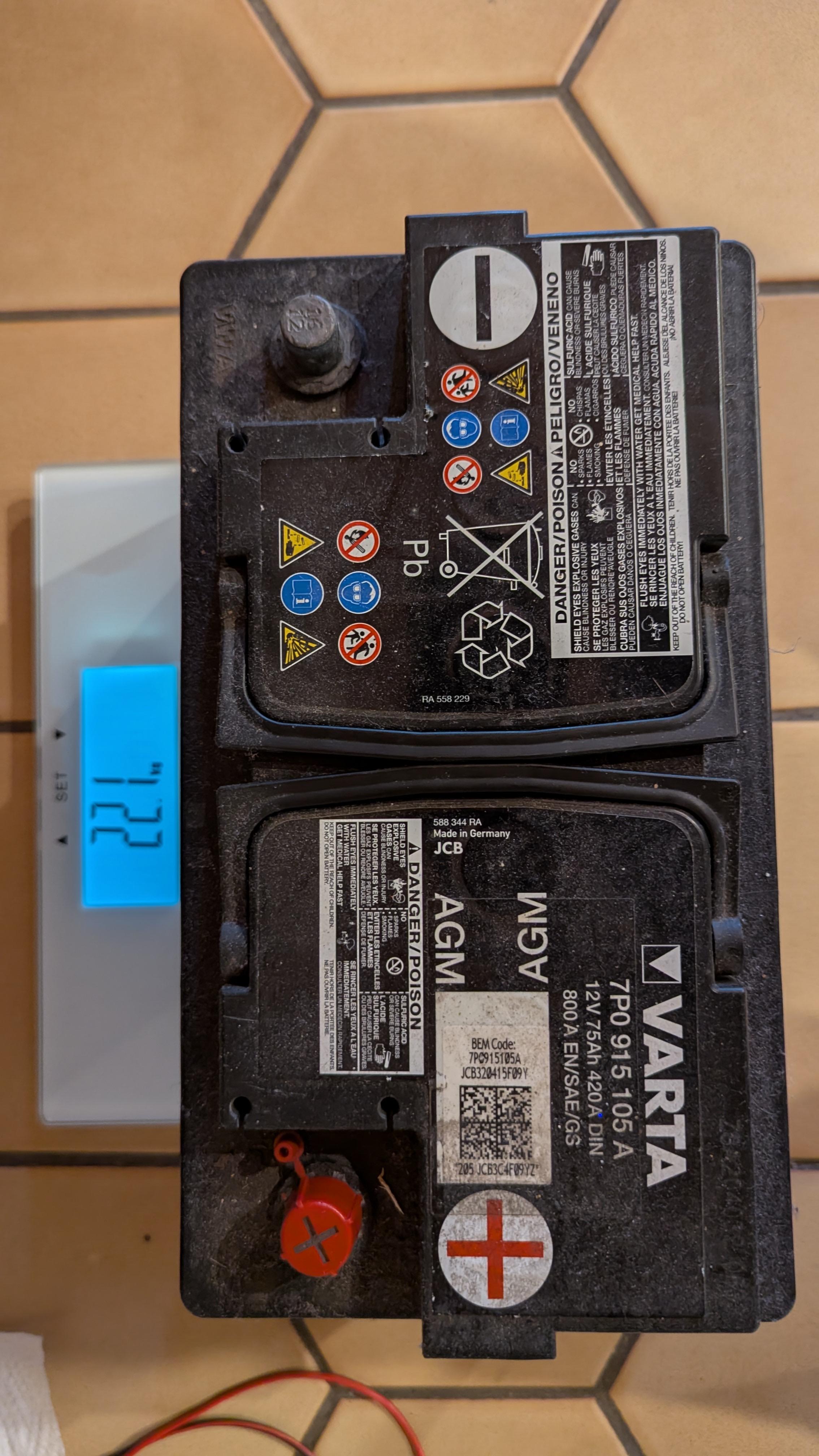

Einzig, dass die Batterie nie voll geladen wird, da das BEM einen an der Klatsche hat, könnte ich mir noch vorstellen. Es spricht aber eher dafür, dass die Batterie einfach stark abgebaut hat.
Warum sollte bei den Batterien für Volkswagen / Audi über 10% mehr Blei (Wasser nichteinmal gegengerechnet) verbaut werden, wenn es keinen Vorteil bietet? Auch die brandneue Moll hat in etwa das Gewicht der alten Varta, also einen Entwicklungssprung scheint es nicht gegeben zu haben, der das geringere Gewicht der Varta Silver Dynamic erklärt.

Müsste man mal verlässlich klären, ob AGM nicht generell schwerer sind.
Ja - nach schnellem googeln ca- 1-2 kg schwerer. Würde aber immer noch deinen Werksbatterien entsprechen, was Varta zumindest bei meiner AGM gemacht hat.

Lt. Datenblättern bei Varta sind es ca. 5 kg.
VARTA SILVER dynamic AGM 105 Ah:
29,40 kg
VARTA SILVER dynamic 110 Ah:
24,48 kg
https://...data-varta-automotive.com/.../605901095J382.pdf
https://...data-varta-automotive.com/.../6104020923162.pdf
Man kann so ziemlich jedes Ergebnis ergoogeln, welches man haben möchte. Ich verlasse mich eher auf Datenblätter.
