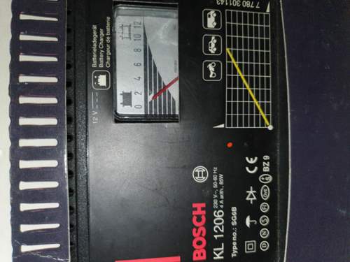

Bei mir ist es ähnlich. Ich fahre einen GLC 250 4MATIC baujahr 2017 mit erster Batterie. Bei mir funktioniert die Start stopp Funktion schon seit einem halben Jahr nicht mehr. Er startet problemlos. Bei meinen früheren Autos hatte die Batterie 6-7 Jahre gehalten.Ich denke das die Batterie schwächelt allmählich. Ich habe ein ganz ganz altes Ladegerät von Bosch KL 1206 4A und bin mir nicht sicher ob ich es verwenden kann. Ich habe keine Bedienungsanleitung mehr. Weil die Start-Stop Batterie heute vielleicht eine andere Ladestrom brauchen.
Hallo Teddy
Es gibt keine Start-Stop-Batterie mehr im GLC sondern es ist ein Kondensator, der an der Spritzwand im Beifahrerfussraum montiert ist.
Zum Laden solltest du ein neueres Ladegerät z.B. von C-Tec nehmen, das auch AGM-Batterien aufladen darf.
Der GLC hat nur noch diese AGM-Batterien verbaut.

@Teddy schrieb am 29. Dezember 2021 um 09:48:33 Uhr:
Lass den Mist sein, das ist ein W-Kennlinien Ladegerät, das kannst Du an nem Oldi benutzen mit offenen und bedingt wartungsfreien Blei-Säurebatterien !
Kaufe ein Ladegerät mit IU(oU) Kennlinie für AGM Akkumulatoren.

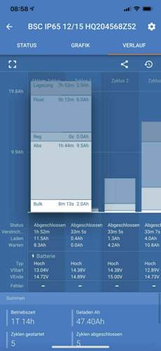

Da du Ahnung zu haben scheinst, frag ich dich einfach auch mal: In der Victron App werden mir eigenartige Werte für vStart und vEnde angezeigt, siehe Screenshot (der schon was älter ist), Spannung der Batterie bei Start des Ladens von >13V und trotzdem >10Ah reingeladen? Die Batterie war vorher für min. 30 Min. ruhig, da machen >13V schon gar keinen Sinn.
Auch bei vEnde mit Werten um die 15V versteh ich nicht. Dass durchaus mit <14,7V geladen wird kommt ja durch die Temperaturkompensation, soviel ist klar. Ich meine, die Temperatur zu dem Zeitpunkt waren so durchaus -10°C aber auch bei „Normaltemperatur“ kommen bei vStart und vEnde komische Werte. Oder ich interpretiere sie nicht richtig.

@DrLoboto habe den ScreenShot gerade erst gesehen.
Zum Thema 15 Volt:
Beispiel Akku mit 14,8 V abs. b. 25°C = gängige AGM Varta, Moll, Victron . . .
Absorbationsspannung bei -10°C = 14,8 V abs. + (6 Zellen * -4mVolt/1°C * -35°C) also 15,64 V abs. das wollen wir aber lieber anders lösen.
