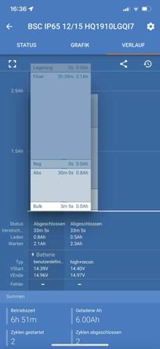

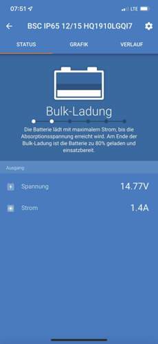

So, hab jetzt mal einen alten Akku angeklemmt.
Bedingungen:
- 70Ah AGM
- seit >48 Std. ohne Be-/Entladung, ausgebaut, d.h. kein Verbraucher angeschlossen
- 8°C Temperatur
- vor Beginn Spannung bei 12,4 V (gemessen mit Voltcraft VC290)
- nach Abstöpseln des Ladegeräts war Spannung bei 13,4 V
Ich hab das Ladegerät vorher noch zurückgesetzt und für den Test High+Recond gewählt, da die Batterie eh unbenutzt ist und ich wissen wollte, wie sich die Stufe verhält.
Ergebnis siehe Screenshot (der abgeschlossene Vorgang).
Ich komm immernoch nicht damit klar, was er mir bei vStart und vEnde ausgibt… Was soll mir das sagen? Auch die Ströme, die er da in Bulk reingeladen hat waren lächerlich. 😕
1
2

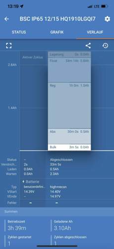

Um den Screenshot aus dem vorigen Post zu machen, hatte ich das Ladegerät nochmal angeklemmt und wieder auf mein Standard-AGM-Profil (d.h. auch ohne Recond) gestellt. Den Ladedurchgang sieht man anbei. Ladevorgang fast identisch mit dem vorigen (sowohl Dauer, als auch vStart und vEnde), das verwirrt mich bald noch mehr. 😁
Batterie hatte direkt nach dem Abstöpseln 13,79V, jetzt etwa 2,5 Std. später 12,94V.

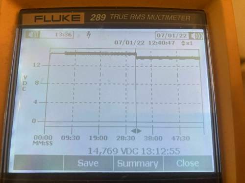

@DrLoboto sorry, aber ich musste das mit dem VStart mal etwas untersuchen und VEnde nur mal fix nachrechnen und nachstellen. .
Das VEnde ist klar, es berechnet sich aus Deiner voreingestellten Absorptionsspannung und der voreingestellten Temperaturkompensation - der Letzte Messpunkt in Abschnitt II (IUoU).
In Deinem Fall:
14,700 Volt im Program AGM spiral cell
+0,2754 Volt für Deine Temperaturkompensation 25°C - 17°C = 8°C
also 16,2mV/°C * 17°C = 275,4 mV
14,97 V kommen also von 14,7000 V + 0,2754 Volt.
14,769 Volt Spannung Absorptionsspannung
14,7V + 6°C = 14,79 V (Wert aus Victron)
Thema Vstart:
Es soll die Startspannung darstellen beim ersten Batteriekontakt … aber:
Ich verbinde ja grundsätzlich erst das Ladegerät mit dem Netz (230 Volt) und lasse die Dinger hochfahren (verbinde dann erst App oder Monitor) - ja widerspricht der Anleitung einiger Hersteller - aber dann sehe ich ob der SelfCheck funktioniert und habe auch „den folgenden merkwürdigen Effekt“ nicht.
Wenn man es umgekehrt macht, gibt es schon mal die Situation, dass das Ladegerät sich schon durch das Anlegen an die Batterie hochfährt und nimmt sich dort ne Spannung als Vstart. Bei einer am Bordnetz abgeklemmten Batterie, kann die Spannung durch die zusätzliche Belastung durch den Rückstrom des Ladegerät und ggf. weitere Ströme im Fahrzeug (Steuergeräte, Licht etc.) genau im Zusammenbruch festgelegt werden - und übertrieben niedrig sein (da folgt später noch ein Bild zu).
Oder das Ladegerät gibt schon Strom ab und die Spannung steigt dabei natürlich bereits und man hat einen übertrieben hohen Vstart - wie in Deinem Bild.

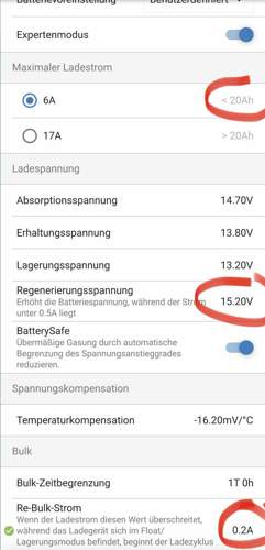

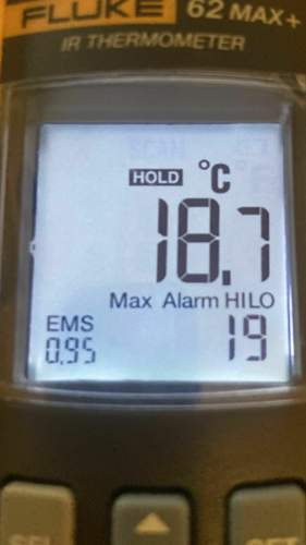

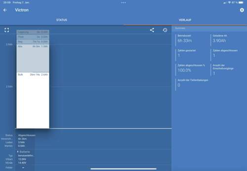

@DrLoboto ich habe den Test bei 24-25°C (Akku & Ladegerät) mal mit 2 Stück H7 Leuchtmitteln auf 70% entladenen Akku (12 Volt / 12 Ampere AGM aus dem Motorrad) nachgestellt.
Grundlegend mit Deinen Parametern aber 3 Änderungen - siehe Bild.
Evtl. hast Du ne V1 Hardware die evtl. erst später Vstart misst ??? Aber eigentlich ist der Wert ja recht egal, kann man ja vor dem Laden messen, bei 12,7 Volt lade ich ja erst garnicht.
Vende ist interessant wie hoch die Temperaturkompensiert war - die wird bei ca. 8°C bei Dir ja wieder stimmen.
Man erkennt aber sehr gut, dass die letzten 10% ca. 6 Stunden benötigen und dann ist klar warum Start/Stop oder Kurzstrecken immer eine nicht volle Batterie bedeuten.

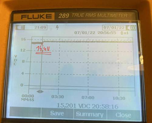

Bei mir passt aber alles:
Die Parameter
30% von 12 Ah passt
Da war mal kurz 14,4 Volt b Abs. zu Reg.
