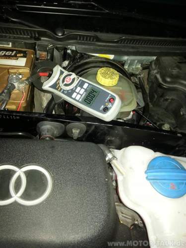

So habe bei mir den Ruhestrom nochmal in aller ruhe gemessen. ERstmal Motorhaubenschalter zu so das er denkt die Haube ist zu. Auto abgeschlossen. Der wert sank erstmal auf 10 und ging dan inerhalb von 3 Minuten auf 0.4 wo er dann blieb. Vorgehensweise siehe Bild
Habe noch keinen Vergleichswert aber ich denke das ist ein guter Ruhestomwert. ?
20131230-152132
Das sind 0,4A, also min. 10x so hoch wie er sein sollte....

Ob dieses Messgerät geeignet ist weiß ich nicht aber es zeigt zumendest 0,4 Ampere (400mA) an und dies wäre viel zu viel....übrigens gehen noch andere Leitungen vom Pluspol ab 😰

Wenn Du das Gerät frisch gekauft hast, hast Du eine unglückliche Wahl getroffen. Du hast nur einen kleinsten Meßbereich von 600 Ampere bei 6000 Counts = 0,1 Ampere Auflösung (das vorhin erwähnte vc-521 hat als kleinsten Meßbereich 40 Ampere bei 4000 Counts = 10 mA Auflösung !). Hast Du einen Nullabgleich gemacht oder hat das Gerät neben dem Batteriekabel, also mit leerer Klammer, "0000" angezeigt. Wenn ja, hast Du tatsächlich 0,4 Ampere = 400 MilliAmpere gemessen. Das ist viel zu viel. Damit ist Deine Batterie in 10 Tagen sicher leer. Leider kannst Du mit diesem "Starkstrom-Meßgerät" nur sehr ungenau im unteren Strombereich messen. Du hättest besser ein Exemplar für kleinere Ströme gekauft (wäre sogar billiger gewesen). Trotzdem kannst Du nun anfangen, Sicherungen zu ziehen, um zu sehen, wann der Strom runter geht (immer vorausgesetzt, daß der Nullpunkt vor dem Messen gestimmt hat).

By the way, sei mir nicht böse, aber Du scheinst wirklich keine Ahnung von der Materie Elektrotechnik zu haben, wenn Du dich so in die Irre führen läßt. Eh' Du Dich verrückt oder noch etwas kaputt machst, gib das Auto in die Werkstatt, denn schlußendlich wird auch noch ein Ersatzteil nötig sein. Wenn das z.B. ein Steuergerät sein sollte, sind die bisherigen Beträge Peanuts und dazu ist Programmieren angesagt. Dann bist Du wahrscheinlich sowieso am Ende Deiner Möglichkeiten. Wenn in der Werkstatt einigermaßen clevere Jungs rumlaufen, haben die das Auto am nächsten Tag fertig und deine Nerven sind dann genauso entspannt wie vielleicht auch Dein Geldbeutel ;-) . Ja, guten Service und schnelle Reparatur, das gibt es! Habe ich selbst erlebt: 2 x Batterie über Nacht leer. 1 x ADAC, beim 2. Mal Zweitbatterie zum Starten, ab zur Werkstatt ohne Termin, am nächsten Tag fertig. Ursache defektes Relais der "Luftanreicherungspumpe" (keine Ahnung, wie das Ding fachmännisch heißt, jedenfalls Eine der vielen neuen Fehlerquellen im Auto, die wir EURO5 verdanken. Der Käfer vor 45 Jahren hatte diesen Fehler nie), die nach dem Start für Mehrverbrauch und schnellere Kat-Erwärmung sorgt.
