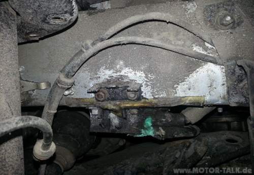

Also bei mir sind jetzt bei laufendem Motor wieder 14,2V zu messen. Hatte dieselben Probleme. Vor der Reparatur am 21.12.2012 kamen bei laufendem Motor nur mehr 13,7V bei der Batterie an! Warum: Siehe Foto
Rechtes Vorderrad runter und gleich siehst du hinter dem Bremsschlauch und hinter dem Kabel des ABS-Drehzahlmessers die berüchtigte Plus-Verteilerdose. Bei mir siehst du da schon den Grünspan aus der Dose herauswachsen. In dieser Dose sollte der Plus zum Starter und nach hinten zur Batterie verbunden sein. Da war aber in Wirklichkeit keine Verbindung mehr.
ACHTUNG: Radio-Code, Telematik mit VAG auf Service stellen und das Wichtigste: unbedingt Batterie abklemmen!!!
Ich zwickte beide 50mm² Leitungen ab und schraubte Kupferschraubschuhe (die gibt es im E-Werk oder bei ebay auch schraubbar, also musst du nicht unbedingt kerben). Dann noch die zwei Schuhe mit einer 6mm Schraube und Mutter verbinden. Eine große Plastikkaugummidose darübergesteckt und diese mit Silikon ausgießen. Die zwei Befestigungsschrauben der Plus-Verteilerdose wieder einschrauben und mit einem langen Kabelbinder die Dose an den zwei Schrauben befestigt. Arbeitszeit: 2,5Std.
Natürlich war der Akku heute morgens wieder leer. Kein Wunder, nach mehreren Tiefentladungen. Während der Standzeit zuhause hängt er jetzt über die Feiertage am Ladegerät. Im neuen Jahr noch die Lima testen, den Ruhestrom messen und dann erst, wenn alles passt, kommt der neue Akkumulator mit 95Ah und 800A rein.
