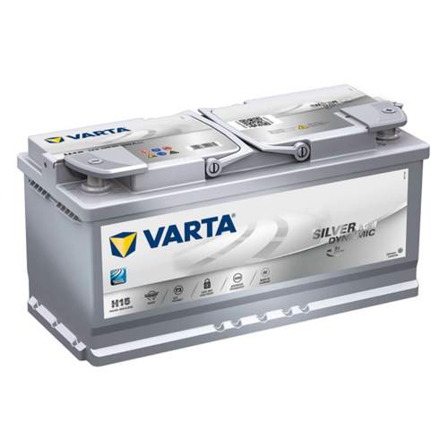

Wie der Kollege schreibt …. einfach mal messen lassen. Meine Batterie hatte nach 8 Jahren noch gut 70%. Empfehlung ist ganz klar. Raus damit. Du brauchst keine von Audi für 380€. Das Äquivalent von Varta findest du ganz leicht mit der aufgedruckten Artikellnummer. Sollte natürlich eine AGM sein. Ich hab die VARTA H15 Silver Dynamic AGM 605 901 095 Autobatterie 105Ah. Die is nur nicht schwarz sondern hat original Varta Look 😉
