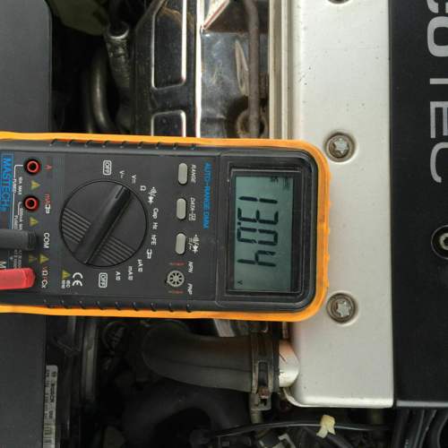

Ich hab die Spannung heute gemessen, Kumpel hatte ein Multimeter, hier ein bild dazu. Alles war im normbereich sowohl bei ausgeschaltetem motor als auch bei laufendem Motor. Also ich denke der Lichtmaschinenregler ist in Ordnung oder? Oder liegt es doch an dem regler leute.

Batterien anfangen zu laden (kochen) ab 13,2 v und sind verträglich bis 14,8. Ab 14,8 sind gefärlich. Die können auch offen sein und atmen. Nun was daraus lauft ist nicht gesund für blech oder Atem. Es kann auch sein das die entluftungs (loch) stickig ist und davon die batterie gerisen ist. Eine gute LM und regler muß in leerlauf 13,2 v geben.
Also ich bin mir jetzt nicht sicher wie du die 13.04 V gemessen hast. Motor an oder aus? Ich vermute mal bei laufendem Motor. Denn für eine Messung mit Motor aus wäre das Viel zu viel. Für eine Messung mit Motor an, ist das allerdings viel zu wenig. Wenn du dir einmal die werte anschaust die du haben solltest (dafür habe ich dir schon einen link geschickt) solltest du selber merken dass da höchstwahrscheinlich die Batterie defekt ist.
Die messung auf dem bild ist bei ausgeschaltetem Motor gemacht worden.
Dann müsste die aber ganz ordentlich überladen sein... würde auch erklären warum die ausgast.

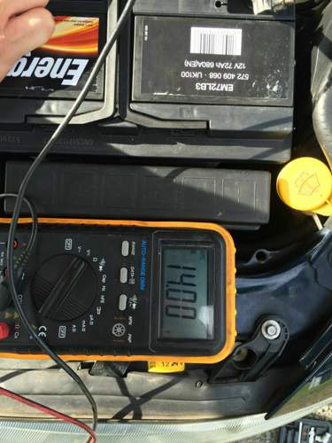

Grad Kumpel gefragt er meinte das die Messung bei laufendem motor um 14,0 V betrug.

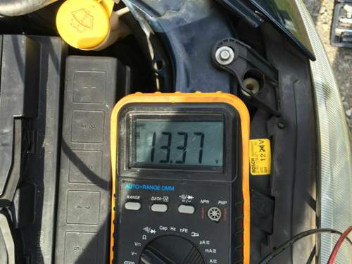

Habe die neue Batterie eingebaut. Da sind die werte.
