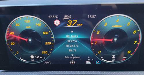

Ich habe vor 10 Tagen das erst Mal die Meldung bekommen “Fahrzeug anhalten Motor laufen lassen“ (Bild 1 und Bild 2)
Leider kannte ich das Menü mit der Batteriespannung und Ladezustand (noch) nicht.
Als die Meldung in den nächsten Tagen erneut zwei Mal aufgetaucht ist, habe die Batterie vor 3 Tagen ans Ladegerät gehängt.
Seitdem ist die Meldung nicht erneut aufgetaucht.
In den darauffolgenden 1 ½ Tagen hat mich die Batteriespannung aber sehr irritiert, da die Batteriespannung jedes Mal beim Gas geben auf 12,1 V; 12,8 V oder 13,1 V abgefallen ist. Erst als ich vom Gas weg bin, ging sie wieder innerhalb paar Sekunden auf 14,8 V. (Fahrten von ca. insgesamt 60 km).
Seit einem Tag ist die Batteriespannung durchgehend (außer kurz beim Start) bei 14,8 V, auch wenn die Klima-Anlage und Sitzheizung an ist. (Bild 3 und Bild 4)
Den Ladezustand (BN) ist Stand heute Mittag bei 75.
Die S/S-Automatik geht seit einer längeren Zeit bereits nicht mehr.
Mein W177 A250 ist Bj. 08/2019 und 55.000 km (vermutlich kein Batteriewechsel bisher)
Dass meine Batterie nicht mehr die Beste sein wird mit geschätzter Lebensdauer zwischen 3-5 Jahren und nicht mehr funktionierender S/S-Automatik ist für mich verständlich.
In der Regel würde ich die Batterie jetzt auch selbst wechseln. Jedoch irritiert mich der Punkt mit dem Spannungsabfall beim Gas geben. Ist hier bei der Lichtmaschine/Drehstromgenerator etwas nicht mehr ganz funktionsfähig oder ist das normal/erklärbar und warum taucht das jetzt nicht mehr auf?
Wenn ich jetzt den Batteriewechsel selbst durchführe und doch etwas mit der Lima sein sollte, habe ich Angst das die aktuell bestehende Junge-Sterne-Garantie nicht mehr greift.
Vielen Dank für eure Antworten/Meinungen/Handlungsvorschläge 🙂

Schalte mal auf Sport und guck nochmal. Seltsamerweise ändert sich das Ladeverhalten in dem Modus deutlich.
Heute früh um 5:30 Uhr kam erneut nach ca. 30 Sekunden Fahrtzeit die Meldung 'Fahrzeug anhalten Motor laufen lassen' (kurze Fahrt von 5 min).
Um 7:15 Uhr kam die Meldung dann direkt beim Motorstart. Konnte aber erst nach einer halben Stunde Fahrt nach dem Ladezustand schauen. Dieser war dann bei BN: 68 (%). (Fehlermeldung überdeckt Anzeige und ist nicht schließbar bzw. schließt sich erst, wenn der Motor ausgeschalten wird).
Die 30 min Fahrt bin ich nach @DeFisser Vorschlag im Sportmodus gefahren bei einer Batteriespannung von 14,8 V (ohne Spannungsverluste beim Beschleunigen).
Ladzustand: 68
Das Auto hat die Batterie aufgegeben. Wenn bei BN 68 nur noch <4A geladen werden, ist der Innenwiderstand der Batterie zu hoch (der Batteriesensor misst das).
Ich hab da schon Ladeströme von 120A gesehen. In dem Fall war das, als ich das Auto vom Aufbereiter abgeholt habe, nachdem es den ganzen Tag offen mit Schlüssel aufm Armaturenbrett da rumstand (Zündung aber aus)...BN stieg von 63 auf über 80 in 20min...Ladestrom startete bei 120A, ging dann auf 100A, dann 50...30...10...zum Schluss 5A.
Dass man die Batterie wechseln sollte, habe ich bereits erwähnt und habe ich vor.
Mir stellt sich in erster Linie die Frage, warum es zu Batteriespannungsabfällen beim Gas geben kam und ob das von der Lichtmaschine/Drehstromgenerator kommt bzw. diese nicht ganz sauber läuft.
Falls hilfreich hier weiter Daten zu 3 weiteren Fahrten:
1) gestern Nachmittag (30 min):
Niedrigste kurzzeitige Batteriespannung beim Starten: 10,1 V
Danach ging es dann hoch auf 14,8 V
BN beim Start: 71
BN Fahrtende: 74
Fehlermeldung erschien
2) gestern Abend (8 min):
Niedrigste kurzzeitige Batteriespannung beim Starten: 10,3 V
BN: 72
3) heute früh (30 min):
Niedrigste kurzzeitige Batteriespannung beim Starten: 9,8 V
BN beim Start: 71
Fehlermeldung nicht erschien
Beim Start geht der Ladestrom kurzeitig auf ca. 40A und baut dann nach und nach wieder ab.
@cck schrieb am 6. September 2023 um 10:24:56 Uhr:
Wahrscheinlich so ein Spritsparding. Mach mein CLA 35 AMG SB auch auf C. Wie Du selbst feststellen konntest, mach er das auf S oder S+ nicht.
