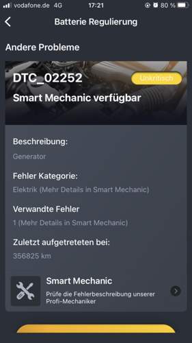

@NiTroXXX schrieb am 9. Oktober 2024 um 11:54:32 Uhr:
Danke für die Antworten🙂 den Batteriezustand habe ich mittels Carly geprüft. Anbei ein Foto. Was halt komisch ist, ist das vor dem Wechsel der Lima er beim bremsen immer geladenen hat(14.8V) jetzt mach er das nicht mehr.
Ich kenne die carly-App nicht.
Woher nimmt die App den SOH-Wert?
Stammt der aus dem Steuergerät oder schließt die App anhand der Spannung, die am Dongle gemessen wird auf den Zustand der Batterie?
(Alles schon da gewesen...)
Ansonsten wäre der SOH-Wert völlig ok.

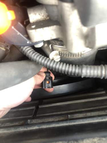

Ich habe gerade mal den Stecker abgezogen. Landespannung konstant bei 14V (keine Veränderung mit Sitzheizung an/aus) und keine Kontrolllampe an, jedoch ein Fehler im Fehlerspeicher. Ist es normal, dass der Stecker nur ein Kabel hat?
@NiTroXXX schrieb am 10. Oktober 2024 um 18:04:42 Uhr:
Ihr habt völlig recht, die Aussagen bezüglich der Landespannung haben sich (mit der Zeit) geändert. Tendenziell verändern sich die Werte mit der Zeit leicht nach oben. Zudem wurde die Batterie 2x angelernt. Einmal in einer freien Werkstatt (keine Änderung) und einmal bei VW (danach hat sich die Landespannung leicht nach oben verändert).
Nein, der kleine Stecker zum Batteriesteuergerät am Minuspol der Batterie gehört zum LIN-Bus-Anschluss dieses Gerätes und sollte m.E. "eigentlich" 2 Kontakte haben.
Bei Fahrzeugen mit Start/Stopp spricht der Regler der Lichtmaschine LIN und DORT hat der Stecker (an der Lima) nur eine Ader. Der Fehlercode bedeutet Kommunikationsfehler mit Generator. Lass es so :-)
