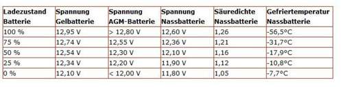

Jetzt habe ich noch eine Frage.
Bei der alten Batterie war die Spannung am Zigarettenanzünder fast ständig zwischen 14,8-15V.
Jetzt bei der neuen Batterie ist während der Fahrt die Spannung zwischen 12,2-14,8V wobei ständig immerwieder andere Werte in den Bereich angezeigt werden.
Ist das normal?
Das würde mich auch mal interessieren. Ist nach dem Wechsel der Batterie bei mir nämlich genauso.
Oh, aha, und bei mir ist auch so das in der Warmlaufphase 10-15min fast nur 14,8-15V angezeigt werden .

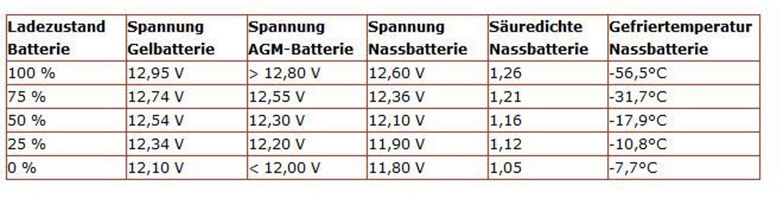

Die ~14,8V sind die Leistung der LIMA, alles unter ~13V kommt aus der Batterie
https://img.motor-talk.de/KGjuypFcVyyuF9Ze.10.jpg
Eine Starterbaterie besteht aus 6 Zellen a rund 2,1-2,16 Volt = 12,6-12,9Volt Leistung wenn voll geladen. Die LIMA hingegen lädt mit rund 14,8V
Messtoleranzen von irgendwelchen Messgeräten mal außer Acht gelassen. Eine verschlissene Batterie schaft auch die volle Spannung nicht mehr oder bricht unter Last sofort zusammen.
