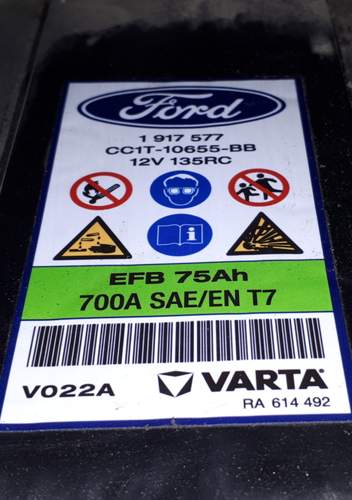

Ich hab jetzt nochmals nachgeschaut und festgestellt das ich eine Varta EFB Batterie mit 75 Ah habe.

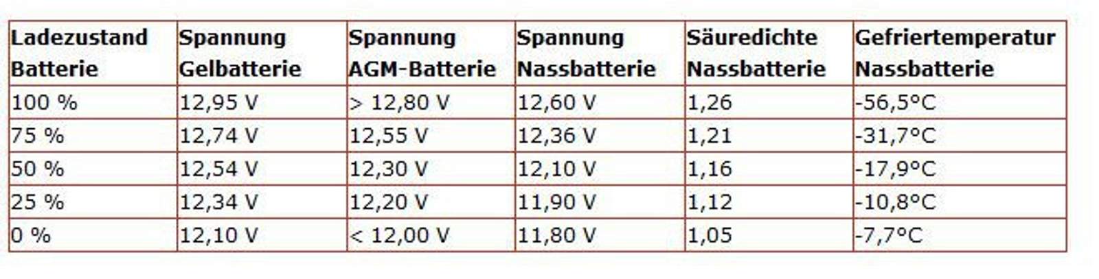

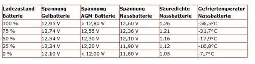

Spannung ist 12,45V im Ruhezustand, mal sehen wie lange...
Wenn ich richtig liege ist das eine Nassbatterie womit sie zu ca. 80% geladen wäre.
Liege ich da richtig?
Bei mir ist genau die selbe verbaut.
