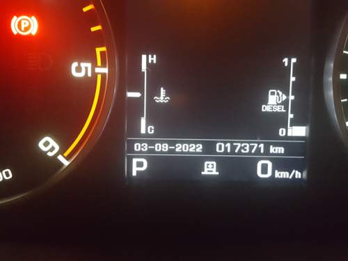

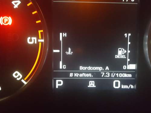

Somit bin ich bzw. mein D4 vermutlich die berühmte Ausnahme. Bei meinem Disco sind noch beide werkseitig verbauten Akkumulatoren drinnen. Das Auto hat die EZ 01.09.2016, womit die Akkus inzwischen im siebten Jahr sind.
Start/ Stopp arbeitet auch noch. Und das eigentlich so ziemlich von Fahrtbeginn an. Nur ist es bei mir immer deaktiviert, weil ich diese Funktion für einen Turbomotor ziemlich unsäglich finde.
Aktuell beträgt der Kilometerstand ziemlich genau 17.500km. Er steht eigentlich immer mindestens 4 Wochen, gelegentlich auch schon mal 5 bis 6, bevor ich mal eine Bewegungsfahrt mache. Diese haben dann zumeist eine Länge zwischen 50 und 70km. Allerdings muss ich auch sagen, dass ich bis auf die Klima, keine weiteren Verbraucher laufen habe, die zusätzlich Strom ziehen. Dennoch standen diese bislang immer alle sofort zur Verfügung, ohne dass z.B. das Entertainmentsystem wegen einer zu geringen Bordspannung nicht freigegeben wurde. Auch werden/ worden noch keine wirren Fehlermeldungen ausgegeben.
Er steht zwar in einer Garage, da diese aber über keinen Stromanschluss verfügt, hängt bzw. hang die Batterie aber auch noch nie an einen Lade-/ Erhaltungsgerät.
Selbes kann ich eigentlich auch vom Vorgänger, ebenfalls einem D4, bei gleichem Nutzungsschema berichten. Wobei der mich bereits nach drei Jahren in 2016 mit ca. 10.250km verlassen hat.
Trotz allem werde ich auch nicht umhin kommen, irgendwann meine Akkus wechseln zu müssen. Mal schauen, wie lange sie noch durchhalten.
