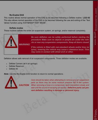

Für Schrauber ist das Tool letztendlich essenziell, da es zur tieferen Fehlerdiagnose unbedingt benötigt wird bei diesen Fahrzeugen. Fehler an Luftfederung, Elektronik, Service der Parkbremse, all das ist nur richtig mit diesem spezialisierten Tool möglich.
Aber es ist auch nichts, was man intuitiv und ohne Wissen bedienen kann.

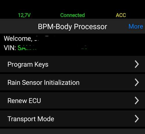

Grüße,ich hab mir jetzt das Gap iid tool bestellt...ich hoffe das eine ordentliche Anleitung dabei liegt um die Batterie anzulernen.
Die Anleitung hat 194 Seiten, gibts im Service-Bereich bei GAP-Diagnostics zum Download und ist Englisch. Das Tool ist nicht gedacht, um "einfach rumzuspielen" - damit kann man auch viel falsch machen!
https://www.gap-diagnostic.com/.../download.php?f=IIDToolV3.00.pdf
Batterie-Reset ist beschrieben auf Seite 129 - zu finden im Menüstrang: Service/Test -> Body Control -> Battery Replacement.
Achtung:
- VORHER die Batterie abklemmen
- voll Aufladen mit einem geregelten Ladegerät (CTEK)
- nach der Ladung mind. 30 Minuten ruhen lassen ("Spannungssack")
- dann erst anklemmen.
- DANACH den Batterie-Reset durchführen!
Ach so - manchmal schlägt der Reset mit dem IID-Tool fehl - einfach mehrfach wiederholen, bis es funktioniert.

Grüße, hab das Tool jetzt da und konnte es auch schon Aktivieren. Werde morgen früh den Reset starten. Hab jetzt schon Mal Fehler ausgelesen und gesehen das meine Kurvenlichter nicht gehen weil meine Lenkachse auf Grund von Unterspannung die Einstellung verloren haben. Wird das auch beim Batterie Reset mit repariert oder benötigt das weitere Codierungen?
Besten Dank im voraus
