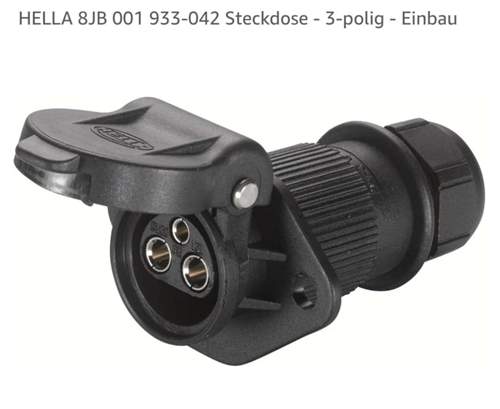

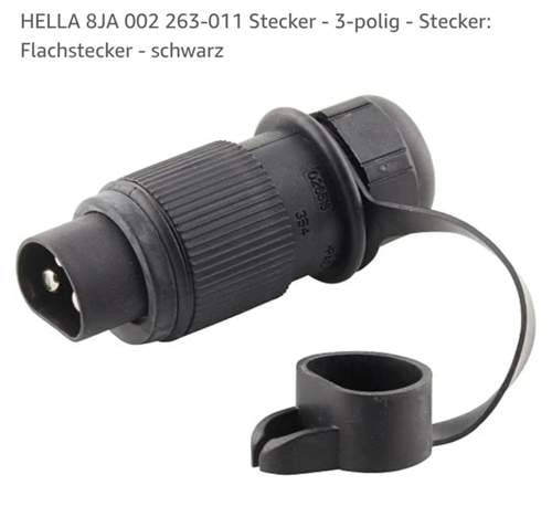

Kann man nicht einfach dauerhaft ein Ladegerät in der Motorhaube verbauen, fest an die Polklemmen anklemmen und dann vorne an einen der offenen Löcher im Kühlegrill einen wasserfesten Stecker montieren/ durchführen ?
Stecker Buchse z.B. Philippi RS692
Dann einfach vorne immer einfach einstecken…
Zitat:@pasel schrieb am 26. Mai 2025 um 20:23:53 Uhr:
Kann man nicht einfach dauerhaft ein Ladegerät in der Motorhaube verbauen, fest an die Polklemmen anklemmen und dann vorne an einen der offenen Löcher im Kühlegrill einen wasserfesten Stecker montieren?Dann einfach vorne immer siegelt einstecken…
Das wäre die perfekte Lösung, aber leider ist die Batterie beim Multivan nun unter dem Fahrersitz. An den Ladepunkten im Motorraum kann man meiner Meinung nach nichts mehr fest verbauen, da keine Montagemöglichkeit besteht.
Mein Plan ist nicht, daß ich das Ladegerät fest dort verbauen, sondern ich möchte zwei Leitungen auf Plus und Masse direkt legen vorne im Motorraum. Am Starthilfemassepunkt kann man die Mutter lösen und eine Ringöse anbringen. An der Starthilfeplusklemme gibt es unterhalb ebenfalls Klemmen, wo man mit Ringöse dranklemmen kann. Dort muß die Leitung nur unmittelbar mit Sicherungshalter in der Leitung abgesichert werden. Die beiden Kabel will ich nach unten führen zur Abdeckung des Stoßfängers vor dem Vorderrad. Dort baue ich eine wasserdichte Steckdose mit Schnappdeckel aus dem Anhängerbereich ein. Das CTEK kann man dort dann ganz bequem anstecken.
Soweit die Theorie. Ausführung in der Praxis kommt im Urlaub, wenn ich Zeit habe.
Steckdose
Stecker
Starthilfeklemmen
+2
