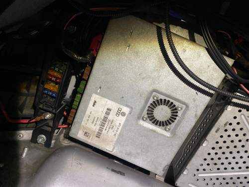

So kurzer Nachtrag das Gerät was 24/7 läuft ist dieses hier. Laut Teilenummer der TV Tuner. Werde jetzt mal die Sicherung abnehmen und schauen was wird.
Also Sicherung raus genommen und MMI funktioniert nicht. Weiß jemand eventuell wie man das Ding ausschaltet ohne das was anderes mit ausgeht?
Sicherung raus Brücke in den Anschluss TV läuft ja eh nicht mehr.

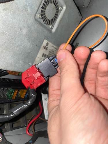

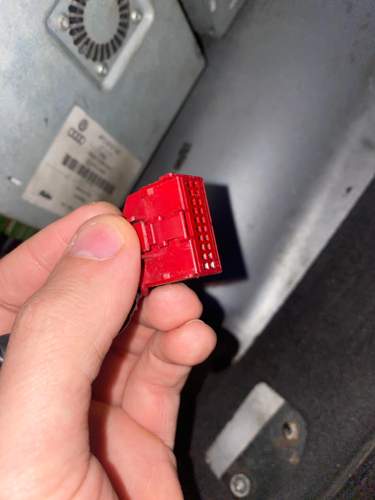

Kurzer Nachtrag habe die Brücke bestellt und ist heute angekommen nur scheint der nicht so ganz zu passen. Gibt’s da eventuell nen bestimmten Bus Anschluss? Habe überall auf Amazon geschaut und die scheinen alle gleich zu sein. Die Brücke scheint auch nirgends wo an einem Kabel vom Tuner zu passen. Lg

Der LWL(Glasfaserkabel) überträgt die Signale über Licht.
Am roten Stecker sind normale Kupferdraht Kabel, auch wenn der Stecker passen würde, würde das nichts bringen.
Wenn es ein STG vom MMI2 G ist dann muß auch ein LWL Stecker vorhanden sein!
April April 🙂🙂🙂 ??
@patru schrieb am 2. April 2025 um 05:46:24 Uhr:
Also das ist der TV Tuner STG mit der Teilenummer 4F0 919 142 und ich habe alle Anschlüsse geprüft es scheint nur der rote derjenige zu sein welches das Stg zum laufen bringt. Kann man das denn nicht per VCDS eventuell deaktivieren? Weil stecke ich das Ding ab läuft mmi nicht mehr und lass ich den dran geht meine Batterie leer.
