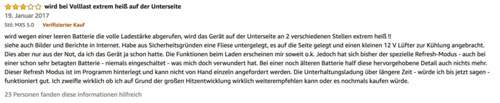

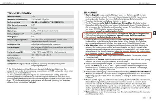

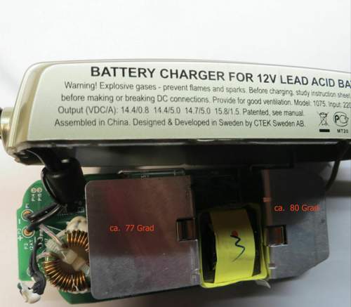

Das nur passiv gekühlte CTEK zieht beim teilgeladenen Zustand vom Akku ca. 63 bis sogar 65 Watt Leistung aus dem Stromnetz, demzufolge erwärmen sich die bd. "Alu-Kühlbleche" auf enorme Temp.
Das Wasser und Luftdicht verklebte Gehäuse erwärmt sich folglich ebenso wie eine 75 er alte Glühbirne aus dem vorigen Jahrhundert - bzw. wie ein Lötkolben mit 60 Watt (für Dachdecker)
Besser vorher mal das CTEK-Manual lesen ! ! !

13 Volt X 4,9 Amp. = 63,7 Watt
Ctek msx 5.0
Manual CTEK
p.s.:
Naja, es wäre schon komisch, wenn das Ladegerät die Leistung 1:1 in Wärme umsetzt. Mein Victron wird auch bei 15A/14,8-13,1V nach Stunden nur handwarm.
Leider sind die Rezessionen der letzten Jahre gelöscht worden, damit wurde die Qualität scheinbar "verbessert"
Jeder kann selbst am Alublech nachmessen - potentialfrei ... Berührung bei 82 Grad nicht zu empfehlen.

Krass, dass die so erbärmliche Qualität bauen, hätt ich nicht gedacht. Lass mich raten, Temperaturkompensation können die auch nicht?
Nachtrag:

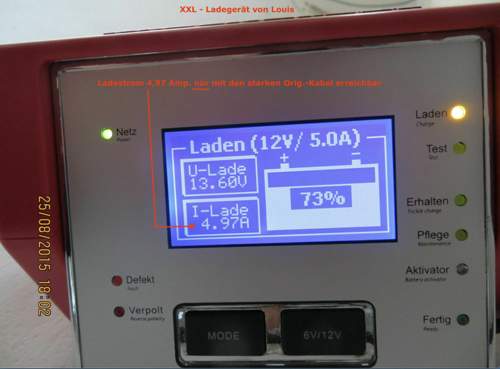

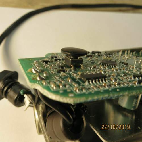

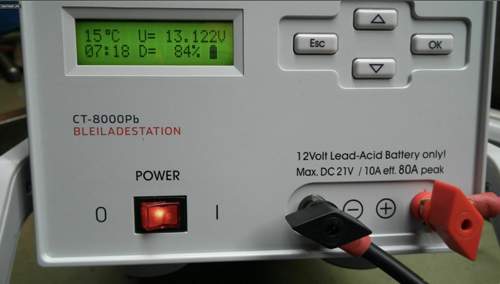

das 1.Bild zeigt das Louis - Ladegerät, welches nicht mehr angeboten wird ( auch nicht mehr produziert) weil der Lüfter unzuverlässig teilw. nicht ansprang und die Elektronik abrauchte.
Kulanz von Louis 2x Neugerät anstandslos umgetauscht ... letztendlich Geld zurück !
Das 2.Bild mit dem CT8000 hat ab 8 bis 11 Amp. den Lüfter im Dauerlauf.
Sobald der Lüfter steht, weichen die Schraubbuchsen im Plastgehäuse auf und fallen raus.
Danke an Conrad: Umtausch ohne wenn & aber und DHL stellt ein Neugerät vor die Haustür !

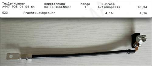

Hardware. In Serie geändert, nicht nachträglich. Lediglich bei Beanstandungen diesbezüglich. Müsste so in 2016 gewesen sein etwa.

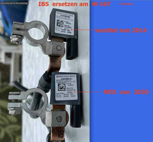

Nochmal zur ganz groben Orientierung:
Eine halbwegs intakte Starterbatterie 2- 3 Jahre alt und ein aktueller IBS aus 2020 steuert den Ladestrom in der gegenwärtigen Jahreszeit so, daß nach mind. 25 -30 km Fahrt der auch bei Wenigfahrern die den W447 nur 1x die Woche bewegen eine Ruhespannung vom Starterakku von etwa 12,88 Volt messbar sein sollte.
Wagen unverriegelt (Fahrertür steht offen ... Motorhaube steht offen - der Ruhestrom am Minuskabel vom Beifahrersitz sollte unter 20 mA betragen. (Feinstromzange verw. )
Nach weiteren 36 h sollte die Akkusp. nicht unter 12,77 Volt abgefallen sein.
p.s.: sind diese Spannungswerte n i c h t zu halten:
- ist der Akku älter als 4-6 Jahre
-ein veralteter IBS aus 2014 noch verbaut oder der Ruhestrom liegt deutlich über 20 mA.
