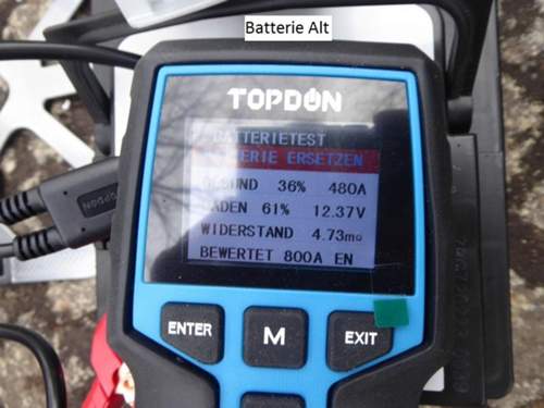

Screenshots!
Ergebnisse1
Ergebnisse2
12 Volt ? Der hat eine AGM Batterie. Die Kapazität muss gemessen werden dauert nur wenige Sekunden. Aber 12,4 Volt da wird die Batterie Platt sein.
Kapazität

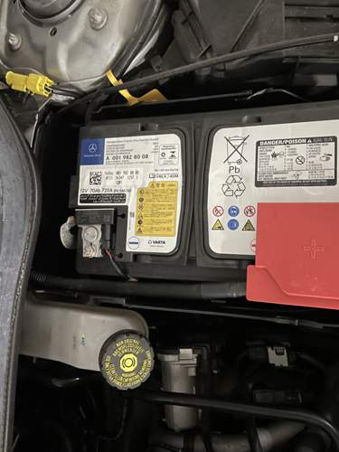

hat jemand eine ungefähre Preisspanne für den Wechsel der großen Batterie im Motorraum. Meiner hat nur noch 11,7 Volt laut boardcomputer nachzusehen im geheimen Service Menü. Möchte Sie sicherheitshalber tauschen das Auto startet etc. aber man muss es ja ned ausreizen 😁
Und die Schützbatterie wann müsste die raus bzw. was bezweckt die im Fußraum auf der Beifahrer Seite ich weiß, das Sie aufjedenfall da ist für ECO Startstop.

Die Stützbatterie im Fußraum ist zuständig für den Start/Stopp System.
Wenn die fertig ist erkennst du es daran, dass dein Grünes A im Bordcomputer einfach nicht mehr Grün wird sondern durchgehend Gelb durchgestrichen bleibt.
Ich bin mir Grade nicht sicher, aber ich glaube für Automatik-Fahrzeuge hat die auch die Funktion im Falle des zusammen brechens der Hauptbatterie zu gewährleisten dass man immer noch in Neutral schalten kann.
Ich brauchte auch nach " Drei Jahren " eine neue Batterie .....Kulanz von MB ? Niemals .....ist ja ein Verschleißteil und ich war aus der Garantiezeit raus . Da wollten die mit allem ( auch Einbau ) 500 Euronen ....HAHAHA .....für das Geld mach ich es selber , kein Hexenwerk!

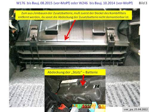

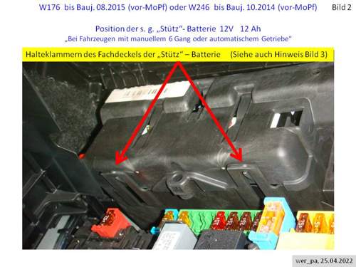

Ab Modelljahr 2015 (MOPF), gibt es keine s. g. 12 V 12 Ah Stützbatterie mehr. Falls du ein 7G DCT (Automatik) Getriebe haben solltest, dann befindet an der Stelle wo sich früher mal die Stützbatterie befunden hat, eine s. g. Backupbatterie 12 V 1,2 Ah für die Parksperre (hierbei ist nicht die elektrische Hand-/Feststellbremse gemeint) im Automatikgetriebe.
Man könnte den Batterietausch ggf. in einem Kfz Meisterbetrieb mit Innungsanschluß durchführen lassen.
Bei Fahrzeugen ab Modelljahr 2015 (MOPF) muß der freie Kfz.-Meisterbetrieb auch die Möglichkeit haben, den Batteriewechsel im Steuergerät SAM (N10) unter dem Menüpunkt "Ansteuerungen" zu bestätigen. Aufgrund der technische Änderungen im Energiemanagement ist es zwingend erforderlich, den Ladungsdurchsatz der Starterbatterie nach einer Batterieerneuerung zurückzusetzen.

Dann kannst du dir eine neue Batterie bei jedem Kfz.-Betrieb einbauen lassen. Meine Batterie hat im freien Handel 120 € gekostet, je nach Kfz Betrieb wäre mit 20 - 40€ Einbaukosten zu rechnen.
Die s. g. Leerlaufspannung der Stützbatterie kann der Kfz.-Betrieb auch ermitteln, um eine Zustandsaussage zu tätigen.
