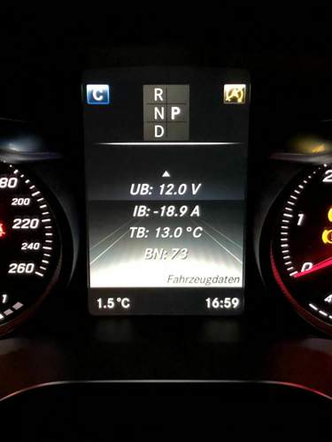

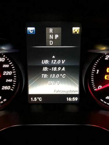

@aattilaa0 schrieb am 20. Januar 2019 um 15:45:43 Uhr:
Den Ladezustand der Batterie überprüfe ich mit der Mercedes me Seite. Kann man ihn auch im Auto mit dem KI überprüfen?
Ja! Wie hier schon mehrfach beschrieben:
- Zündung auf 1
- KI auf Tages-km
- "Höhrer" ab (grün), dann "OK"
- Beides für ca.5 sek. halten
- Fahrzeugdaten...
Nachtrag: gute Erklärung im 205-er Nachbar-Forum - KLICK-MICH
Vor start
Nach start
BN 0

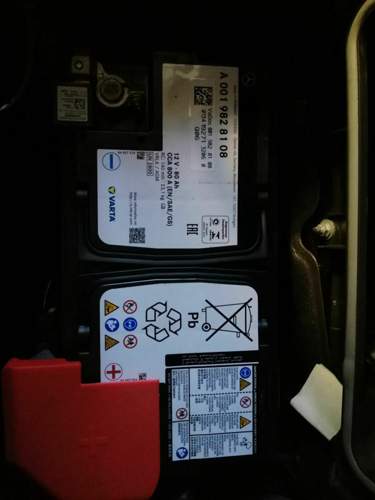

Seit paar Tagen bleibt die S/S immer gelb, auch nach längeren Fahrten. Laut Werkstattmenü folgende Werte.
Was meint ihr, auch die Batterie?
Wenn ja, welche Batterie und wo verbaut im GLC?
Danke
Fahrichtung, im Motoraum rechts. Unter der zum Überbrücken nach oben geführten, unverkennbaren +-POL Batterienaschlussklemme. Bzw. Unter der Plastikadeckung, dann noch Innenraumfilter ausklinken.
