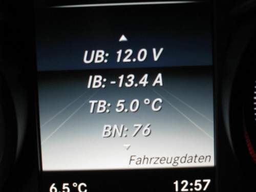

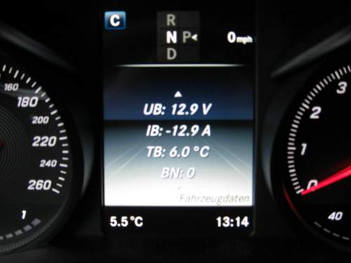

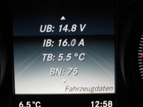

@aattilaa0 schrieb am 20. Januar 2019 um 15:45:43 Uhr:
Den Ladezustand der Batterie überprüfe ich mit der Mercedes me Seite. Kann man ihn auch im Auto mit dem KI überprüfen?
Ja! Wie hier schon mehrfach beschrieben:
- Zündung auf 1
- KI auf Tages-km
- "Höhrer" ab (grün), dann "OK"
- Beides für ca.5 sek. halten
- Fahrzeugdaten...
Nachtrag: gute Erklärung im 205-er Nachbar-Forum - KLICK-MICH
Vor start
Nach start
BN 0

Danke für die Antwort. Kannst Du mir bitte erklären was die Abkürzungen wie
UB, IB, TB, etc. bedeuten?
Kannst Du mir bitte erklären was die Abkürzungen wie UB, IB, TB, etc. bedeuten?
Schade daß du meinen Link oben nicht gefolgt bist, in dem alles erklärt wird:
... gute Erklärung im 205-er Nachbar-Forum - KLICK-MICH -
Habe dir das von dort mal hierher kopiert, falls dir das zu viel Text ist:
UB – Batterie-Spannung im Volt,
IB - Strom im A (positive Werte = Batterie wird geladen, Negative = Batterie wird entladen ),
TB - Batterie-Temp sollte klar sein
BN - erste Wert, ist die Berechnete Batterie-Kapazität im %, zweite Wert, „Energiefreigabe“( Anzeigte Werte springen zwischen Wert 1 und Wert 2 ständig um ) sagt nur ob das Energiemanagement die Energieanwendungen frei gibt oder nicht, 0 – off, 100 – on.
