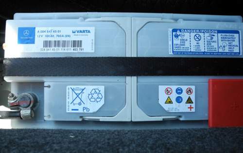

Und wat fürn Ding hab ich nu drin??? Vermutlich noch die originale. Keine Stanzung zu finden.
Und der rote Strich lässt mich vermuten das es die Erste ist.
Hat einen Engasungsschlauch. Über die Nummer ist auch nix zu finden.
Ok, für Vormopf AGM ist klar. Warum Varta G14.
Gibt doch auch andere AGM. z.B.
