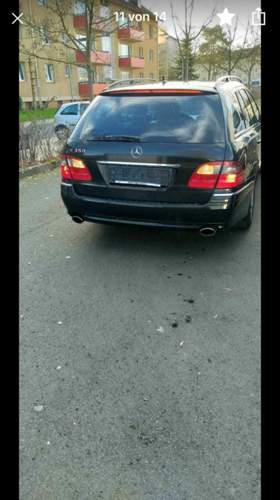

Habe dieses Angebot gesehen:
https://www.ebay-kleinanzeigen.de/.../1462062672-216-5125?...
Sieht man auf den Bildern ob es Mopf ist ? Der Mopf ging ja ab Juni 2006 vom Band. Habe mir sagen lassen, dass aber nicht jedes Auto mit Zulassung nach dem 6.2006 ein mopf ist, da ein Auto beim händler schon länger stehen kann und später erst später zugelassen wurde ( z.b baujahr Januar 2006, Zulassung Oktober 2006, damit kein mopf.
Danke
Das ist ein VorMOPF.
Sieht man schon an den Spiegeln das es ein Vor-MOPF ist.
Ist definitiv eine Vor-MOPF
- Der Kühlergrill ist deutlich kleiner und nicht keilförmig.
- Die Aussenspiegel haben keine sichtbare Halterung
- Die dritte Bremsleuchte ist deutlich kleiner.
- Die Scheinwerfer haben keine Streifen im oberen Bereich.
- Die Nebelscheinwerfer sind nicht rund.

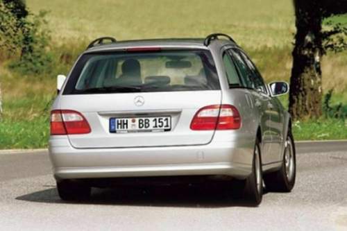

Leider Nein, zumindest beim T-Modell ist die Bremsleuchte beim MOPF über die gesamte Breite im Dachspoiler und beim vor MOPF nur in der Mitte zu ca. einem Drittel. Bei der Limousine kann es durchaus anders sein, auf dem Foto ist aber ein silberner S211 vor MOPF :-)
