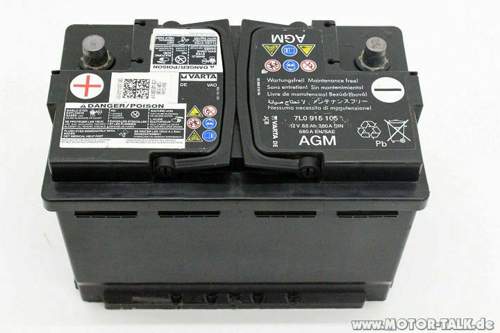

EDIT: Hier auf dem Bild siehst Du ein Beispiel, rechts und links neben den Griffen sieht man den VARTA Schriftzug: http://www.happyparts.de/happybilder/7L0915105-2.jpg
7l0915105-2

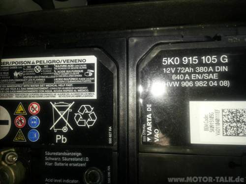

Hallo, ich habe diese von VARTA und die ist Original ab Werk drin.
20121231-131849
Themenstarteram 13. Oktober 2014 um 9:08
Danke für die Bilder.
Die sieht auf den ersten Blick aus wie meine aktuell verbaute.
