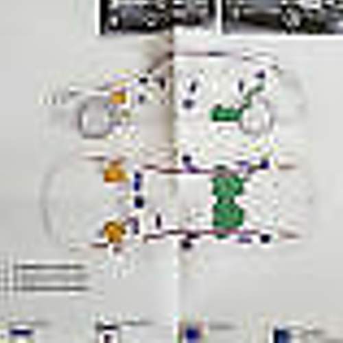

Hallo zusammen
Hier im Forum wurde immer wieder die Frage gestellt, ob eine oder noch eine zweite Batterie (nicht für Hybrid) verbaut ist.
Auf der Rettungskarte für die Feuerwehr ist hinter der normalen Batterie noch eine weitere, kleinere eingezeichnet mit der Bezeichnung "Zusatzbatterie".
Siehe angehängtes Foto.
Die Frage wäre dann natürlich noch, ob diese in allen Varianten (ohne Hybridversion) verbaut ist.
