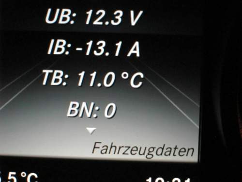

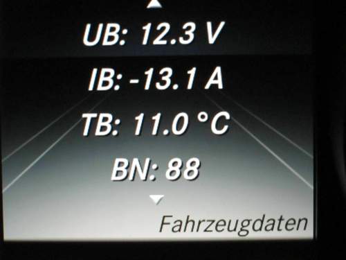

Ergänzung zum Vorpost:
BN: momentane Batt.-Kapazität/Ladung in %
Diese Anzeige schwankt (siehe Beispielbilder)
bei Motor aus: zwischen tatsächlichem Wert und 0
bei Motor an: zwischen tatsächlichem Wert und 100
Img-0006-1
Img-0007-1
Aufgepasst: Die Angaben spiegeln nur eine Momentaufnahme wider.
Der Wagen hat ein intelligentes Lademanagement und die Batterie wird eben nicht immer (über den fixen Keilriemen) geladen, wie das bei früheren Fahrzeugen der Fall war!
Die Anzeige sagt rein gar nichts über die tatsächliche Kondition der Batterie aus.
