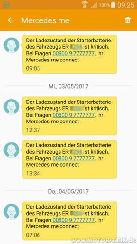

Wegen einer größeren Kasko-Blechreparatur steht mein GLC seit gut 10 Tagen in einer renomierten Karosserie- und Lackierwerkstatt.
Seit ein paar Tagen bekomme ich über die me-App SMS-Meldungen über schwache Batterie.
Dass Dach, Fenster, Türen, Kofferraum als offen angezeigt werden ist normal.
Dass dabei aber die Batterie leer wird, sollte nicht sein. Der km-Stand ist unverändert!
Damit ich das reparierte Fahrzeug nicht mit dem ADAC aus der Werkstatt schleppen lassen muß, habe ich den Werkstattchef angerufen und ihn gebeten, dass er den GLC an ein Ladegerät hängt.
Mal sehen, ob ich morgen ohne Hilfe aus der Werkstatt komme.

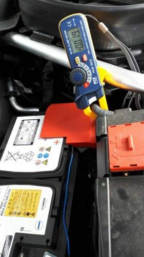

Nachdem das Thema hier immer wieder auftaucht, habe ich bei meinem GLC 250d
nochmal mit einem DC-Zangenstrommesser an der Haupt +Leitung von der Batterie gemessen:
GLC in der Garage und ordnungsgemäß abgeschlossen: < 100 mA
Aufgesperrt:
Schlüssel in Stellung 0: ca. 13 A
Schlüssel in Stellung 1: ca. 13 A
Schlüssel in Stellung 2: ca.24 A (Lüfter läuft)
+ Abblendlicht an: ca. 30 A
+ Sitzheizung Fahrer: ca 35 A
Schlüssel wieder in Stellung 1: ca 14 A
Schlüssel gezogen: ca. 12 A, nach 5 min ca. 150 mA
Schliessen: ca. 12 A, nach 1 min 1,4 A, nach 2 min 300 mA, nach 3 min ca. 20 mA
Zugesperrt - Aufgesperrt ohne Türöffnen: schliesst nach Pause automatisch:
erst > 10 A dann nach ca. 3 min: ca. 20 mA.
Meine Folgerungen: Möglichst nie Schlüssel ohne laufenden Motor stecken!
Bei der eingebauten 12 V 80 Ah Batterie ist es also kein Wunder, wenn bei
einigen Fahrern die Meldung "Batterie extrem schwach" im Display aufleuchtet.

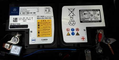

Knappe Woche über der Garantiezeit hat die Batterie schlapp gemacht. GLC 250 Benziner.
Werkstatt rief gerade an das der Batteriehersteller keine Garantie übernimmt.
Ich besitze allerdings eine Anschlussgarantie die aber auch nichts bringt
Der freundliche meint das ich mit ca. € 400,00 rechnen muss.
Finde ich ziemlich verwunderlich.

Wir hatten zu Beginn auch pausenlos die "Batterie entladen" Meldung auf Mercedes me und per E-Mail (ganz egal wie lange wir vorher am Stück gefahren sind). Da die S/S immer nach wenigen Kilometern funktionierte hatte ich bald die App im Verdacht und nicht das Auto. Und siehe da: seit dem letzten App Update meldet die App nur noch "Batterie teilgeladen" (gab es vorher nicht) und E-Mails werden keine mehr versendet. Generell kann die Batterie oder die LIMA aber als unterdimensioniert bezeichnet werden

16.11.2015 übernommen. 02.12.2017 kam die erste Fehlermeldung.
So neue Batterie ist drin. Heute Abend wollte ich fahren, schließe den Wagen auf und dann soll ja normalerweise das Licht angehen. Nichts ist passiert, im den Einstellungen ist aber alles normal eingegeben.
Unglaublich das bei14 Tagen über Garantie die Werkstatt 400€ für eine Batterie haben möchte.

Mercedes Lueg bietet die Batterie zzt für 266€ an.
Eine Exide bekommt man für 145€ im Versand.
Eine Nö Name für 109€
Mehr kostet die deinen Händler auch nicht. Die Verkaufszahlen scheinen einigen MB Händlern dieses Jahr in den Kopf gestiegen zu sein.
