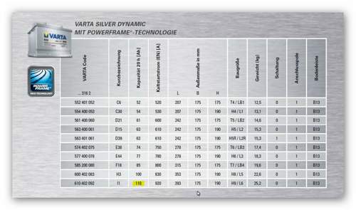

Hi
Meine batterie ist auch am ende und habe auf der Varta HP nach ner neuen gesucht. ich finde aber keine mit 110 Ah sonder nur ne mit 100 Ah. Habe mein fahrzeug eingegeben. Kann ich nun eine mit 100Ah nehmen
Lg
MatrixID
natürlich gibt es auch eine 110 AH von Varta - siehe Anhang und denk dran das eine neue Batterie codiert werden muss....
danke!!
