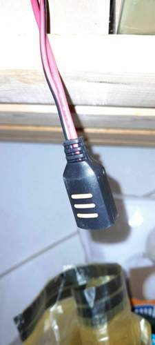

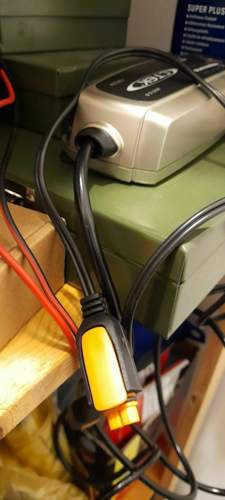

Ich überlege die Kabel dauerhaft anzuschrauben und regelmässig zu laden.
Nachdem die Batterie seit Corona-Homeoffice ständig mit geringer Ladung kämpft muss ich da was machen.
Und an diesen Zustand ist eindeutig das Batterimanagement schuld, den beim Mokka meiner Frau, die noch weniger fährt und die Batterie aber schon 6 Jahre alt ist, gibt es das Problem nicht.
ach so , ok. Bloß wenn Du das LG mal woanders brauchst, kannst Du es nicht anklemmen und musst halt wieder alles lösen. Hab mir das auch überlegt, aber es dann sein lassen.
Warum? Das Ladegerät hat ja sicherlich einen 2 Poligen Stecker, eine Trennstelle, für Klemmen und Pole, zumindest bei C Tek und weiteren Herstellern . Man baut doch nur die Anschlussösen fest ein. Das Ladegerät liegt die meiste Zeit im Regal.
Ja, so einen Stecker hat das C3 auch und danach geht's dann weiter zu 2 Ringkabelschuhe, Plus und Masse.
Haben wir schon mehrfach für Kundenfahrzeuge eingebaut. Es gibt ja alles einzeln zu kaufen, für die jeweiligen Umstände.
