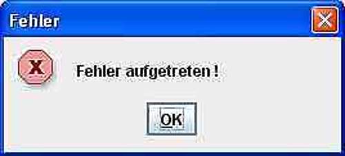

wenns´windows wäre... siehe bild.

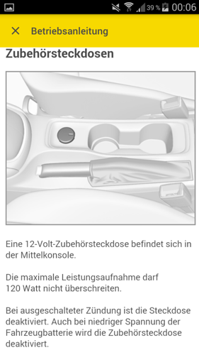

So Auto ist nicht defekt. Ich habe im Kofferraum eine Kühlbox mit einem Umwandler im Betrieb. Nun steht in der Bedienungsanleitung folgendes.
"Bei ausgeschalteter Zündung ist die Steckdose deaktiviert. Auch bei niedriger Spannung der Fahrzeugbatterie wird die Zubehörsteckdose deaktiviert."

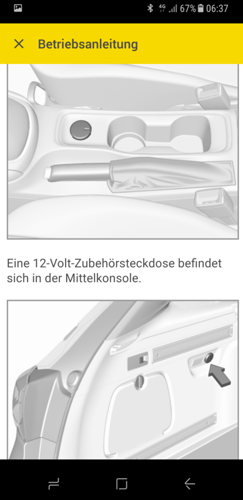

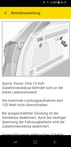

Moin,
mir ist derselbe Fehler auch passiert. Aus Gewohnheit vom J habe ich einfach die Kühlbox im Kofferraum stecken lassen. Ende vom Lied... Der neue K ist nicht mehr angesprungen. ADAC wurde dann von ONSTAR gerufen und hat mir Starthilfe gegeben. Wie du sagst und zitierst, in der Bedienungsanleitung steht was ganz anderes drin. Laut Opel schaltet sie sich aber nicht ab und einstellen können sie es angeblich auch nicht.
Ich Frage mich wozu man eine BA hat wenn der Inhalt nicht stimmt. Man könnte auch nur noch eine rausbringen und die Modellübergreifend nutzen wenn der Inhalt eh nur zum Teil stimmt -_-
Es steht allerdings auch nur etwas von der Steckdose der Mittelkonsole geschrieben :-(
