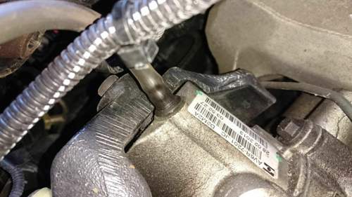

2. Als der Luftfilterkasten ausgebaut war, ist mir unter ihm ein loser, schwarzer Schlauch (Bild 3) aufgefallen der von einem "Teil" (Bild 2,) weg geht. Ist das eine Entlüftung und gehört so?

Getriebeentlüftung, ist so okay. Der Ansaugschlauch( mit dem grünen Clip) ist defekt. Schlauch zwischen Luftfilter und Turbolader.
Will nicht undankbar sein ;-) aber die wichtigste Frage ist nicht beantwortet: kann ich damit fahren? Nachdem meine vorherige Vermutung falsch war (Rückführung von Luft) auf ein neues: wenn meine provisorische Lösung nicht ganz Dicht wäre, dann würde er Luft aus dem Motorraum anziehen - für den Turbolader. Das sollte doch eigentlich - vorerst bis ich das Teil habe - keinen Schaden anrichten, oder? Woher die Luft dafür kommt sollte egal sein, nur das die vom Luftfilter gefiltert ist....
Kurzfristig geht das. Das ist richtig,der Turbolader kann über diesen Anschluss Luft ansaugen,oder eben Fremdkörper. Daher muss das unbedingt erneuert werden.
