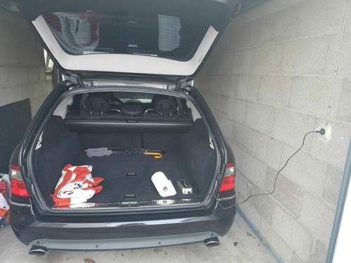

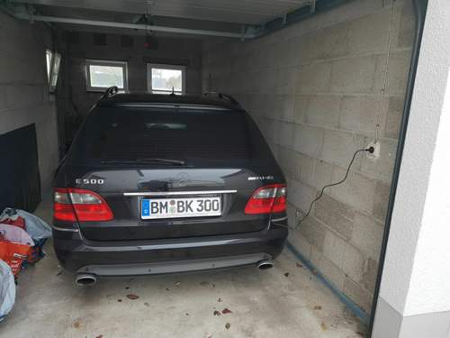

Nach 3 monaten Krankenhaus wollte Ich meinen Mercedes starten aber die Batterie war komplett leer.
Fahrertur konnte Ich offnen Heck klappe nicht.
Vorne an Beifahrrerseite habe Ich kein Akku gefunden. Werde aufladen Mit Ctek helfen Oder..?

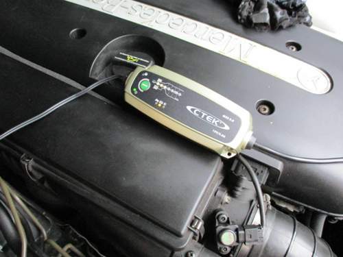

Hier nochmal die zwei Punkte, welche du vom Motorraum aus nutzen kannst, um die Batterie aufzuladen.
Ich habe den Ctek Anschluss auch an der Batterie im Laderaum fest, direkt an die Batterie angeschlossen. Bei der nächsten längeren Pause, einfach Ctek anhängen, einstecken und gut is.
Batteriepol + Abngedeckt
Ohne Abdeckung + Deckel noch geschlossen
Ctek Ladekabel angeschlossen

Ich habe seit einem halben Jahr das MXS 10 und bin zufrieden. Eingebaut ist es im Kofferraum direkt an der Batterie mit einem Schnellverschluß, sodas beim Benutzen des Kofferraums nichts stört.
Damit die Kofferraumklappe das Kabel nicht killt, lege ich eine Rolle Haushaltspapier auf das Schloß, sodas die Klappe nicht einrasten kann, funktioniert einwandfrei.

Seit vielen Jahren das MXS 5.0 ... habe an beiden Autos an die Batterien ein CTEK-Adapterkabel mit diesen (sinnlosen) LEDs und Buchse fest montiert. Zum Nachladen alle heiligen Zeiten im Winter nach viel Kurzstrecke mit Standheizung tut's das kleine Teil völlig.

Auch die Ladebuchsen mit dem Steckanschluss ist schon durchdacht, das macht das laden einfacher. Die LED Anzeige ist aber wirklich unnötig!
