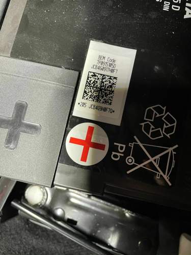

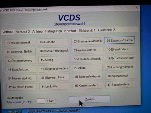

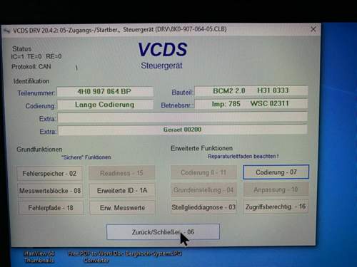

Wollte mitteilen, dass es durchaus möglich ist, die Batterie mit VCDS selber zu Codieren. Benötigt wird ein so genannter BEM Code.
Siehe Bilder
Dieser Link ist zwar älter und auf Englisch, erklärt aber die Zusammensetzung des Codes.
https://youtu.be/IJAScg6JrYI

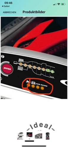

Hallo
Habe win Ladegerät von CTek.
Welche Option soll ich nehmen siehe Bild.?!
Agm,Auto, oder Recond?
Bin ein bischen überfragt und finde so richtig im Netz nichts!
Passt vielleicht nicht gerade zum Thema aber diese Gerät überprüft zeitgleich beim Laden die Batterie.

Natürlich kannst du sie mit einer Varta aus dem Zubehör tauschen!
Du kannst sie mit dem BEM Code der alten Batterie neu codieren, sprich überschreiben.
Habe ich selber gemacht auf Anweisung eines VW Spezl‘s 😉
Viel Spaß
@ssunnyboy schrieb am 5. Januar 2021 um 18:11:43 Uhr:
Viel Spaß
Könnte man.
Aber dazu sollte bzw. muss die neue Batterie die gleichen Spezifikationen aufweisen.
Wo lerne ich die neue Batterie (Varta) an?
Bei der Codierung finde ich nichts.
Erledigt gerade.
