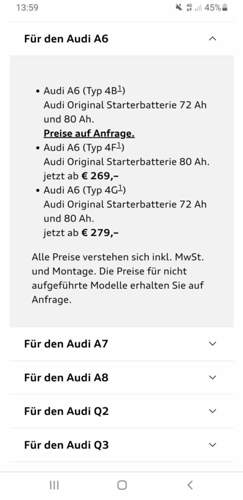

Audi in Dorsten, Nrw, hat da andere Preise..
Screenshot-20200921-135958-chrome
