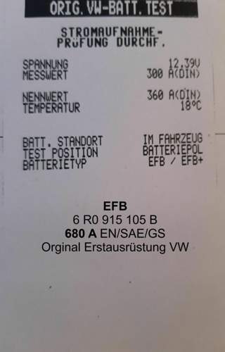

Hallo !
Meine Batterie ist jetzt 4 Jahre alt geworden. In der letzten Zeit bekomme ich die Meldung " Energieverbrauch zu
hoch". Fahre nur Kurzstrecke etwa 9000 Km jährlich. Bei meiner 3. Inspektion mit Oelwechsel und Zündkerzentausch,
( erforderlich nach 60000 oder 4 Jahren ) wurde auch der Batterietest gemacht. Den Daten zufolge (siehe Foto) ist auch hier ein Alterungsprozess festzustellen. Meine Frage an den freundlichen von VW: Greift nun die 5Jahresgarantie? Die Antwort: Der Garantieanspruch greift nur wenn die Batterie defekt ist. Dieses wäre z.B. eine defekte Zelle die sich beim Batterietest feststellen ließ.
Heist für mich, solange zu fahren bis ich irgendwo unterwegs mit einem plötzlichen Totalausfall stehen bleibe.
Mit freundlichem Gruß
W-A-S
Dsbuffer-bmp

Der Hinweis "Energieverbrauch zu hoch", wenn kein Start&Stop an der Ampel statt findet, ist verwirrend. Soll vermutlich wohl auch so sein.....
Wenn sich dein Fahrverhalten nicht ernsthaft verändert hat und es die ersten Jahre diese Meldung unter ca gleichen Bedingungen (und ca gleiche eingeschaltete Verbraucher) beim Stop nicht gab, ist das mit einiger Sicherheit ein Hinweis auf eine bereist schwächelnde Batterie.
Die Fz-Elektronik kommt aufgrund der Batterieleistungs-Werte des Batteriesteuergerätes zu dem Schluss, dass sich die Bordspannung während einer üblichen Start&Stop-Pause zu stark verringern wird und sich die Pause aufgrund des immer vorhandenen Energieverbrauches des Autos in der Pause, nicht lohnt.
Die Leistungswerte der Batterie, u.a. auch der allgemeine Batteriezustand (SOH), entnehmbare Kapazität usw., können einfach ausgelesen werden, wenn man das denn weiß und es machen will......
Dadurch, dass Start&Stop dann weniger häufig funktioniert, als im Neuzustand des Autos wird der Spritverbrauch etwas größer und auch der amtliche, typgeprüfte Verbrauch/Schadstoffausstoß kann dann nicht mehr eingehalten werden. Dann muss eigentlich repariert werden....
(Nebenbei funktioniert auch die Rekuperation, ebenfalls eine Funktion, die sich auf den Spritverbrauch auswirkt, nicht mehr im vollen Umfang...)

@W-A-S schrieb am 10. Oktober 2020 um 22:12:24 Uhr:
Der Batteriezustand zeigt Alterserscheinung. Ursache ?: Kurzstrecke, wenig Km-Leistung ca.9000 Km jährlich.
Jede Batterie altert.....die Frage ist nur: wie schnell
Die Jahreskilometer sagen in Bezug auf schnellere Batteriealterung überhaupt nichts aus. Die (zeitliche) Länge der üblichen/meisten Einzelfahrten ist da eher relevant.
Bei den aktuelleren VWs altert die Batterie durch Rekuperation und S&S zwangsläufig schneller. Daran kann man praktisch nur relativ wenig ändern.

ich glaube mal, dass das die meisten wenig interessiert und wenn ein Kunde mal deswegen aufmuckt, wird das nicht als Mangel anerkannt. Dazu müsste man erst einmal einen Gutachter bemühen. Das macht deswegen aber keiner und VW (und die Werkstätten) wissen das natürlich.
Wenn man einen Mangel zeigen will, ist es übrigens kontraproduktiv, die Batterie vorher mittels Ladegerät in einen besseren Ladezustand zu bringen.....
Ja, mit dem MXS 5 kann man das Leben der Batterie etwas verlängern.
Wenn man das effektiv machen wollte, müsste man aber konsequent jedes Mal nach einer Fahrt laden, denn das Batteriemanagement hat bei laufendem Motor, nach jeder externen Vollladung, nichts besseres zu tun, als die Batterie wieder auf einen ca 80% Ladezustand (SOC) zu bringen.
Auf deutsch: die Batterie wird während der Fahrt auf 80% entladen, sofern die Zeit dafür reicht.
Dieser Zustand (SOC=80%) ist wiederum für die Minimalrekuperation notwendig, denn eine bereits voll geladene Batterie (SOC= rund 100%) kann keine (oder nur minimal) Energie (in dem Fall Bremsenergie) speichern.
Dann könnten nämlich keine "Unmengen" (Scherz...) an Schadtstoffausstoß gespart werden und das ist halt (zumindest für den Hersteller) wichtiger, als die dadurch früher fällige Batterie.
