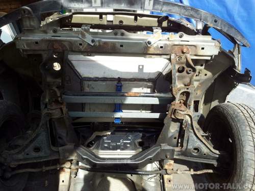

so, nachdem ich nun einen Autrag habe, einen weiteren Hänger aus einem omega zu bauen, tat sich mir die Frage auf....wohin mal wieder mit dem Schrott vom Vorderbau.:confused
Und da seh ich doch bei Google was feines und schon steht fest.....das Vorderteil wird ein Grill😛
Kurzum, soviel Arbeit erwarte ich dazu jetzt nicht, dennoch dacht ich mir, ich lasse euch Bilderhungrigen wie auch schon an meinem verrückten Hänger beim Bauen etwas zugucken😉
Für Tipps oder Ideen bin ich jederzeit offen.....ersatzteile vom Omega hab ich in Mass, wer also ne Idee hat....nur raus damit.
Die ersten Bilder zeigen noch nicht viel, die Zerlegung des Omis und das entkernen des Vorderteiles....alles muss ab was aus Gummi oder Kunststoff ist.
Ich stell mir das so vor, Motorhaube, Kotflügel, Stoßstange und Kühlergrill kommen wieder ran. Die Federn muss ich absägen, sonst steht er auf Stelzen. Die Scheinis bekommen schwache 230v birnen....das wird geil.....wartets mal ab.
Also....wer noch ein paar bekloppte Ideen zum Grill hat....raus damit.
...Und wer mich kennt, weis auch......es wird was rattenscharfes ;-)

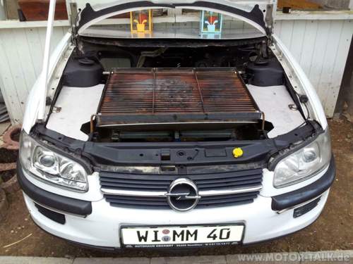

so, heute war Endmontage.....nun fehlen nur noch ein paar Bleche als Ablagen und ein paar Gimmicks😁
Die Feuerprobe hat er auch bestanden, megageil....ich bin selbst von dem Projekt geplättet, so gut gefällt mir das Teil😉
vorne aus dem Opelzeichen ragt die Kurbel raus zum verstellen der Glutwanne.
Ich glaub, jetzt groß was zu erzählen ist nicht nötig....die Bilder sagen alles😁

So, heute einen ganzen Schritt vorangekommen....das Grundprinzip wäre erreicht, jetzt folgen noch die Feinheiten.😰
Heute Morgen hab ich mich als erstes an Die VA-Wanne für die spätere Glut gemacht. und das sich die ganze Wanne später in der Hitze nicht verzieht und mir auch die Wärme im unteren Bereich ein wenig von dem späteren Plastikgedöhns weghält hab ich sie schon Trichterförmig gemacht.
Also eine schöne 3mm VA-Tafel in einzelne Teile geschnitten (wer das schon mal gemacht hat, weiss, wie scheisse das geht), etwa 10 Scheiben der Flex waren nötig...aber es auch wert.
Und da bei mir Made in Germany noch viel wert ist, hab ich die ganze Wanne auch noch beidseitig durchgeschweisst.....für ein langes Leben.
Dann einen doppelten Blechboden an einen Scherenwagenheber geschweisst und ein Gestell im Motorraum verbaut. somit lässt sich die Glutwanne nun etwa 15cm in der Höhe verstellen, die Kurbel guckt später vorne aus dem Kühlergrill raus🙂
Der Rost bekam noch zwei Hülsen als Drehpunkt angeschweisst und ist durch die Dohme verschraubt. Somit ist er nun zum reinigen einfach hochzuklappen...ein Halter das er nicht runterhaut bau ich noch. Morgen bekommt er auch noch eine Vordere Halterung, welche wegzuklappen ist, sonst geht später die Haube nicht zu.
das ding ist sooo geil sag ich euch....
Und, was meint Ihr dazu?
