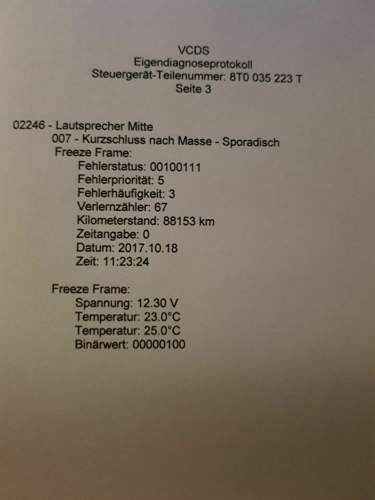

Hi, ich habe mein Panoramadach in einer Freien Werkstatt die Abläufe reinigen lassen und hatte dann Wasser hinten links im Kofferraum. Seit dem hat meine Anlage gespinnt. Jetzt habe ich kein Ton mehr. Habe schon in der Werkstatt angerufen und ich soll vorbei kommen.
Habe mit vcds das Mal ausgelesen . Ist der Verstärker hin?
Was würde passieren,wenn ich den Fehler löschen würde?
Das habe ich nicht gemacht ,weil ich so ein Beweis habe,dass die Anlage erst ein paar Stunden nach der Reinigung ausgefallen ist.
Habe mir das schon ausgedruckt 🙂

sieht danach aus das der gewässert wurde
Vom Zeitpunkt würde das ja passen.
Was würde passieren, wenn ich den Fehler jetzt einfach lösche?
wenn sie statisch und nicht sporadisch sind, kommen sie wieder- ansonsten sind sie raus
stg defekt sieht nach statisch aus
