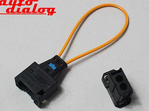

Seit dem Ausbau ist das MMI aber komplett tot, sprich der Bildschirm zeigt nichts mehr an. Der Techniker hatte aber beim Ausbau auf den Optokoppler ein Teil gesteckt mit dem das System wieder zum Leben erweckt wird.
Ich vermute das die Signale dar nur einfach weitergeleitet werden.
Kennt jemand dieses Teil? Und besser moch weiß jemand wo man es bekommen kann? Weiß ja nicht wie lange die Story mit dem Verstärker noch geht.
Das ist ne einfache LWL Brücke gibt's mit passendem Stecker auch für kleines Geld.
Gibt es bei Ebay.
