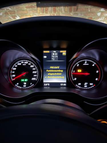

Ich habe ein W447 250 4Matic, er zeigt mir an, dass die Back Up Batterie Störung hat. Jetzt zeigt er mir auch einen Fehler „Parkbremse s. Betriebsanleitung“.

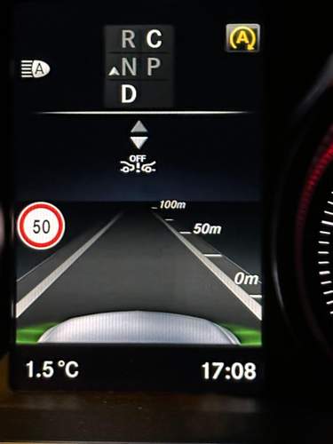

Ich hab auch aktuell nach dem Batterie Wechsel das Problem dass ich einen Fehler im bremssystem habe laut Fehlercode Beschreibung. Das ganze kommt mit „PreSafe Funktion eingeschränkt“ und damit einhergehend einen toten Tempomat/abstandssensor.
