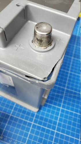

Um sie zu laden habe ich mal die Abdeckungen von den Polen genommen, dabei musste ich feststellen, die andere Seite hat auch ne Macke.
Da werde ich gleich mal eine Ersatzlieferung anfordern.
Sieht die nicht schon benutzt aus, der Pol?
Batterie 4
Ja, die wurde schon einige male angeklemmt.
Da sie auf bd. Seiten geflogen ist, solltest du wirklich Ersatz anfordern.
Herstellungsdatum wird generell nicht mehr auf die Pole gehämmert.
Damit geht der Hersteller jeglichen Ärger aus dem Wege.
Also die solltest du so wieder zurückschicken und gar nicht erst anfangen zu verbauen.
Herstellungsdatum ist codiert auf dem Typschild zu finden.
Der Verkäufer hat sich heute Morgen schon gemeldet. Da war ich echt angenehme überrascht.
Da ich ihm über das Message-Center keine Bilder schicken konnte habe ich sie heute per Mail nachgereicht.
Hast du mal die Spannung an dem abgestürzten "Patienten" gemessen ... evtl. hat es sogar die inneliegenden fest gepackten Bleiplatten entschärft ?
Sollwert: mind. > 12,70 Volt
Die Spannung steht stabil bei 13.05 Volt.

@Nr.5 lebt schrieb am 25. Dezember 2021 um 10:47:31 Uhr:
Er ist also techn. noch i.O.
Aber für den vollen gezahlten Neupreis, hast du Anspruch auf einen perfekt aussehenden Starterakku.
Du bekommst ihn auf alle Fälle kurzfristig aber ersetzt.
p.s.:
Hast du auch mal am Trenn-Relais -links die Mutter mit der S/S-Akkuspannung gemessen - diese sollte grundsätzl. am abgeparkten Wagen mind. 13,00 Volt betragen ?
Ein gesunder kleiner 12 V AGM-Akku mit 12 Ah wäre damit O.K.
