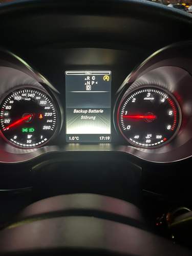

Ich habe auch das Problem, dass ich die Fehlermeldung „Backup Batterie Störung“ bekomme.

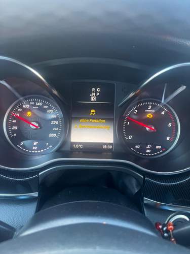

Aber jetzt haltet euch fest, mir steigt das ESP und das ABS aus und das Auto haut mir den Notlauf rein.
Sporadisch steigt auch der Totwinkelassistent aus. Alles irgendwie unabhängig voneinander.
Eine neue originale Backup Batterie für 190€ habe ich selbst verbaut, brachte allerdings keine Besserung. Steckerkontakte am Trennrelais sahen gut aus und Kabel waren auch nicht durchgescheuert.
Die Starterbatterie ist fit und der Motor springt nach dem Vorglühen sofort an.
ABER das Tacho schaltet während dem Startvorgang kurz ab. Das ist definitiv kein Sollverhalten und n.i.O.
Wo soll ich als Nächstes ansetzen? Irgendwelche Ideen?

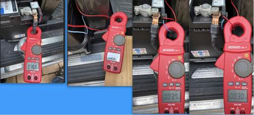

vorher könntest du nochmal folgende Ströme nachmessen: -siehe Bilder -

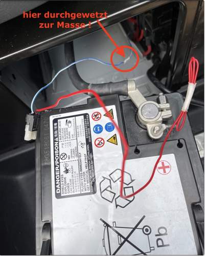

... die dünnen 0,75er Kabel mal auf Beschädigung überprüfen !

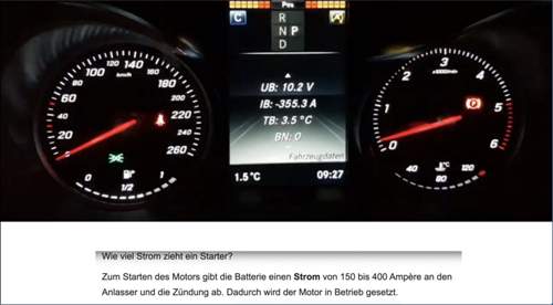

... die Kontakte vom ECO-Relais auf festen Sitz, sowie die Polanschlüsse vom 12 Ah -Stützakku ordentlich
sauber und festziehen - hier laufen locker 100 Amp. darüber, wenn der Starterakku durch den Anlasserstrom
> 300 Amp. tief unter < 11 Volt in die Knie geht !
siehe Bild 3:
man beachte die 10,2 Volt Betriebsspannung (Kriegs-Verdunklung im Armaturenbrett ! )
Steuerströme... so ideal
Brücke übern Akku prüfen!

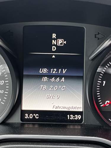

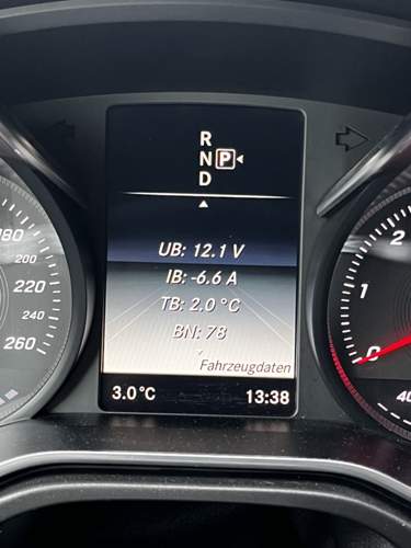

Ist es normal, dass BN nach einer Nacht so stark absackt? Also unter 80? Außerdem fluktuiert die Anzeige auch zu 0.
Ein Multimeter habe ich aktuell nicht. Ich sitze gerade im Auto und führe jetzt eine Sichtprüfung aller Kabel durch und lasse die Batterie mit eingeschaltetem Licht mal etwas laden.
PS: Die Fotos wurden direkt nach dem Einsteigen und 12 Stunden Busruhe gemacht.

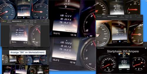

- ich denke deine LiMa ist i.O. ... 50 Amp. Ladestrom & 14,50 V Ladespannung sind OK !
- im Ruhezustand (Fahrzeugdaten / EIN ) muß der BN-Wert immer pendeln zw. Starterb. & S/S-Batt.
... ca. >BN70 für Starterb. und BN100 für Stützbatt.
- die 102,4 Amp. ist i m m e r der gedeckelte Anlasserstrom - die 10,9 V sind da auch OK !
...Beachte: Akku ist nicht neu und nur teilgeladen !
Fehlersuche am S/S-Akku fortsetzen:
- Spannung am S/S sollte > 13 V sein. (immer !)
- der Pendelwert sollte BN:100 für S/S und etwa BN:70 für Starterbatt. betragen !
... keinesfalls BN:0 im Ruhezustand (gemeint für ECO-S/S-Akku ! )
teile mal deine Meßwerte (am einfachsten am ECO-Trennrelais abgreifen) mit. ( siehe Bild 4 )
Lademanagment vom W 447
Normale Pendelwerte
Vergleiche

Die „pendelnde“ 0 ist bei Temperaturen ab dem Gefrierpunkt übrigens normal. Das ist in dem Sinn kein Zahlenwert, sondern eine Aussage über die Betriebsbereitschaft des SS.
Eine 100 oder gar 110 habe ich dort auch nie direkt nach Motorstart gesehen, das dauert etwas.

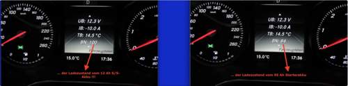

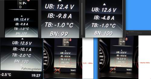

Der BN:100 Wert kommt immer n u r vom 12 Ah ECO S/S Stützakku
Der etwas niedrigere BN-Wert ist immer n u r Starterakku. (meist 70 ... 95 )
Die TB- Akkutemperatur ist entscheidend, wann die ECO-S/S auf Grün schaltet:
- bei TB: Minusgraden kann es 30 bis 50 km dauern bzw. bleibt nur Gelb !
- bei wenigen TB: Plusgraden meist 3-4 Km ... dann Grün !

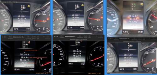

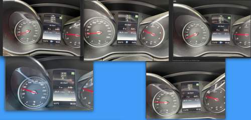

- bei TB: >5 Grad bis Hochsommer sollte nach weniger als 1 km ECO - Grün aufleuchten. ( -Bild 2 -)
Gefrierpunkt: Messwerte
ECO grün < 2 km
BN:111 nur bei Plusgraden

Ich bin jetzt gerade 56km gefahren, TB lag bei 6-8,5 Grad Celsius und BN fluktuierte zwischen 80-82 und 0.
Die Start-Stopp war die Fahrt über ohne Funktion.
Auch kommt die Meldung Backup-Batterie Störung nicht mehr, seit ich die beiden Batterien ausgebaut und wieder eingebaut habe.
Auch der Fehler mit ESP ohne Funktion und dem verbundenem Notlauf kam heute nicht mehr. Wahrscheinlich lag es an den höheren Temperaturen von etwa 7 Grad draußen?
