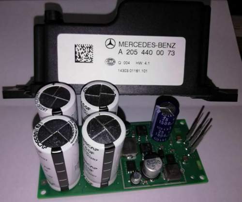

Morgen, wo steht Backup Batterie?
Auch wenn es hier immer wieder behauptet wird:
Ein Spannungswandler dient dazu (wie der Name schon sagt), Spannungen umzuwandeln und nicht zu puffern.
Im Fall des GLC ist er im Mopf mit 48 Volt Bordsystem verbaut, um die vorhandenen 12 Volt Komponenten mit der erforderlichen Spannung zu versorgen, er wandelt also 48 Volt in 12 Volt.
Im VorMOPF gibt es diesen Spannungswandler nicht, da er kein 48 Volt System besitzt.
Es ist ein Kondensator zur Stützung der Batterie verbaut (vorn rechts im Fußraum).

So eine Back-Up-Batterie hat der GLC nicht mehr. Die Aufgaben derselbigen übernimmt der, wie MB es nennt, Spannungswandler. Und das ist ein kleiner Kasten (ca.40x200mm), der im Beifahrerfußraum an der Spritzwand sitzt.
Ein Problem mit dem Spannungswandler wird im KI als "Back-Up-Batterie Störung" angezeigt, auch wenn es diese gar nicht gibt.
Ich habe heute "Backup-Batterie Störung" Meldung an meine 2021'er x253 (GLC300de also Diesel/Hybrid) bekommen und da ich noch Gewährleistung habe mich bei meinem "Freundlichen" gemeldet.
Entgegen was hier geschrieben wurde, behauptet der Meister, es wäre eine Batterie und nach den Bildern auf dem Bildschirm ist es eine Motorrad-Ähnliche 12V-12AH Batterie. Ich habe nächste Woche Termin, da bin ich gespannt was dabei herauskommt.

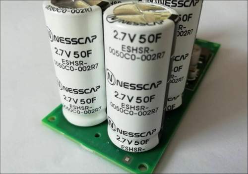

Der GLC200 Mopf hat keinen Motorradakku mehr, er hat an etwa der gleichen Stelle im Beifahrerfußraum eine Platine mit dicken Kondensatoren. Das ist sicherlich billiger wie Akkus.

Sorry, war lange nicht mehr im Forum. Also bei mir war es tatsächlich die (Motorrad) Batterie im Beifahrer-Fußraum
Das ist keine (Motorrad)Batterie!
Wie ich schon mehrfach geschrieben habe ist es ein Kondensator!
Siehe Wikipedia.
