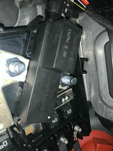

am 24. Februar 2020 um 14:03
Mercedes nennt das Ding Zusatzbatterie, siehe Bilder.

Die Bilder beziehen sich auf den VorMopf.
Teilenummer von dem Kondensator bekannt?

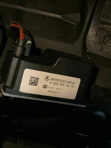

@fastfiler schrieb am 1. März 2020 um 13:34:19 Uhr:
Spannnungswandler Voltage Converter für C-Klasse W205 2059053414 2059052809

Hab jetzt nach den Kondensator gesucht und bin mittels Anleitung oben an den teil mit der nummer A 003 542 1819 gekommen. Ist das das richtige teil?
Hab besser gesucht und bin fündig geworden
A2059053414
Es wird in der Eco Stop Start-Funktion verwendet und durch ein regeneratives Bremssystem aufgeladen. Der Standort des Mercedes-Spannungswandlers befindet sich am Fußraum der Beifahrerseite.
Um auf das Teil zuzugreifen und es auszutauschen, müssen Sie einige Schutzteile entfernen, den Teppich etwas nach hinten bewegen und unter der zweiten Schicht des Schutzteils finden Sie den Spannungswandler der Hilfsbatterie und greifen darauf zu.
Das Teil A2059053414 befindet sich für alle Mercedes-Benz-Fahrzeuge der C-Klasse der GLC-Klasse und der E-Klasse am selben Ort.
Ist beim 205 Vormopf genauso.
https://www.motor-talk.de/.../...p-batterie-stoerung-t5763397.html?...
Hab es bei mir im C erfolgreich selbst getauscht.
