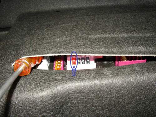

Beim S205 befindet sich diese Sicherung im Kofferraum in der " Reserveradmulde "

@uliwuppertal schrieb am 15. April 2018 um 22:27:49 Uhr:

@Lewandos schrieb am 16. Apr. 2018 um 13:10:35 Uhr:
Weißt du noch, welche genau das ist?
Hat Uli gestern (eine Seite vorher) gepostet.
"Die Sicherung ( ich glaub 422 )"
Die gibt's, zumind. bei meinem, gar nicht.
Bild vom S205
Sicherung
Das ist laut Anleitung die Nr. 448
die ist für die Automatik. Ist leider bei mir völlig in Ordnung.
