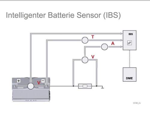

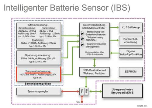

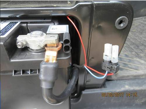

Hallo bussy24,
bei noch laufenden Motor incl. Lima den Starter-Akku abklemmen sollte man den heutigen hochmodernen elektron. Steuerungssystem keinesfalls antun:
https://www.c-klasse-forum.de/.../index.php?...
Der 95er Akku stellt ein große Kapazität dar, welche sämtl. Spannungs-Spitzen dämpft und glättet.
Die Ladesteuerung (IBS) klemmt deshalb auch immer auf dem Minuspol und erfaßt alle Daten durch die bd. 0,75er Litze-Kabel zum Lademanagment.
