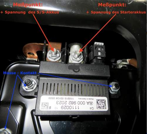

hier mal ein Video über S/S-Störung - stammt vom W246 B-Klasse - spielt aber überhaupt keine Rolle ... die Funktion der Stützbatterie mitsamt dem einheitlichen Mercedes-Trenn-Relais ist alles identisch:
https://www.youtube.com/watch?v=S7FXgkb9mz4
Am Video erkennst du, daß nicht unbedingt dein 12 Ah-Stützakku defekt sein muß, sondern das wichtige Trennrelais genauso die Ursache sein kann.
p.s.:
Ausfälle können dann auf Distronic u.a. sich ausweiten.
2.Foto ... das einheitl. Trenn-Relais der meisten MB
