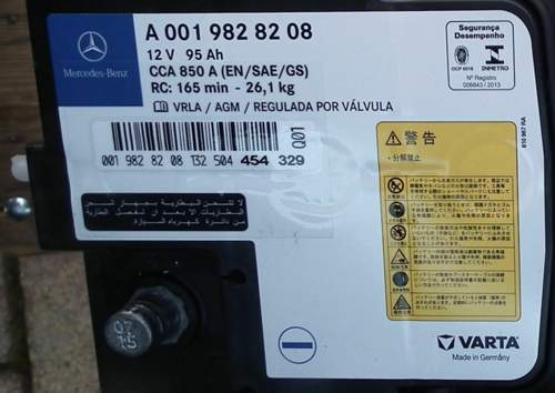

Moin , Ich mach hier mal munter weiter ;-) . Mein S212 350CDI aus 2010 OHNE Start/Stop , Distronic etc. hat nun leider auch diesen Fehler und ich stell mal flix 2-3 Fragen :-)
1. Da ich kein S/S etc. habe wird meine Backup Batterie vermutlich unter dem Armaturenbrett versteckt sein , dem Bild ( siehe Unten ) nach zu urteilen ist es keine Batterie mit Polen links und rechts sondern mit 2 Polen auf einer Seite . Was für eine bräuchte ich da ?
2. Irgendwo auf einer dieser 12 Seiten schreibt jemand das man die Batterien nicht einfach so wechseln kann sondern das die "angemeldet" werden müssen per SD oder ähnlichem , ist das richtig ?
3. Bei mir ist ausser der Hold-Funktion nichts ausgefallen, allerdings meint mein "Schrauber" das die Backup Batterie auch dafür zuständig ist bei einem evtl. Ausfall der Hauptbatterie den Wahlhebel (am Lenkrad) noch in "N" zu bekommen um den Wagen ggfl. abschleppen lassen zu können, ist dem so ?
Niemand eine Antwort ?
Zu 1.
Vermutlich alles richtig. Es ist imho eine Spzialbatterie, die man vermutlich so einfach nicht bekommt. Am einfachsten bei MB bestellen.
Zu 2.
Generell halte ich das für Quatsch. Auf jeden Fall braucht man das für die Backupbatterie nicht. Eventuell muss der Fehler jedoch gelöscht werden, falls er nicht nach einer Weile von selbst verschwindet.
Zu 3.
Alles richtig.

@general1977 schrieb am 26. Dezember 2017 um 10:51:32 Uhr:
Zu 1.
Ich habe diese
hier
gefunden. 12V 1,2A . Würde die evtl passen ?
N000000004039 BATTERIE
BACKUP WAEHLHEBELMODUL UNTER INSTRUMENTENTAFEL 1.2 AH
75,91 EUR inkl. MwSt.
Wenn die Angaben im Shop richtig sind (ersetzt Mercedes Benz N000000004039) sollte das passen.
Hmm, bis auf den Preis wohl doch nicht so speziell...
Schau mal hier:
https://www.pollin.de/p/...lator-quatpower-lb1-3-12-12-v-1-3-ah-271194
Die ungefähre Größe des MB-Akkus wäre interessant.
Edit: ich hab's gefunden. Die Größe und das Gewicht sind identisch. Nimm einfach einen beliebigen anderen AGM-Akku mit 12V und identischer Größe. Ob der nachher auf dem Papier 1Ah oder 1,5Ah hat ist völlig wurscht. Nur die Anschlüsse sollen der Einfachheit halber passen. Aber eigentlich sind die auch Standard bei dieser Akku-Größe.

@stilo1985 schrieb am 9. August 2015 um 21:03:49 Uhr:
hatten wir auch im Mai 2015. Junge Sterne hat die neue Batterie übernommen. Bin mal gespannt, wie lange die nun hält. Jedenfalls wurde die Garantie nun um 2 Jahre verlängert 🙂
Auch wenn der Post schon länger her ist, Junge Sterne übernimmt keine Batterien, steht ausdrücklich in den Garantiebedingungen drin. Mach den Leuten keine falschen Hoffnungen. Bei mir kam die Meldung diese Tage nämlich auch, sollte inklusive Einbau 226 Euro kosten, habe dankend abgelehnt und eine Batterie von Varta mit den gleichen Spezifikationen für 52,90 verbaut.
Papier ist geduldig, ich zb. bekam eine neue Starterbatterie.
Bin wenige Wochen nach Kauf mit laufender Werksgarantie/JS-Sterne/Mängelhaftung/Mobilo liegengeblieben und musste zu MB eingeschleppt werden.
Dortige Diagnose: Massepunkt an der Fahrzeugkarosse hatte sich gelöst (ist mit 2 Muttern doppelt gekontert!), Spannungsspitzen können die empfindliche AGM-Batterie beschädigt haben.
Diese wurde kostenfrei ersetzt.
Wenn dies nicht der Fall gewesen wäre, hätte ich mir auch was günstigeres geholt ^^.
