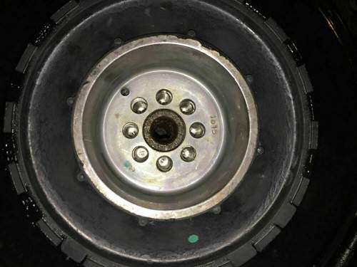

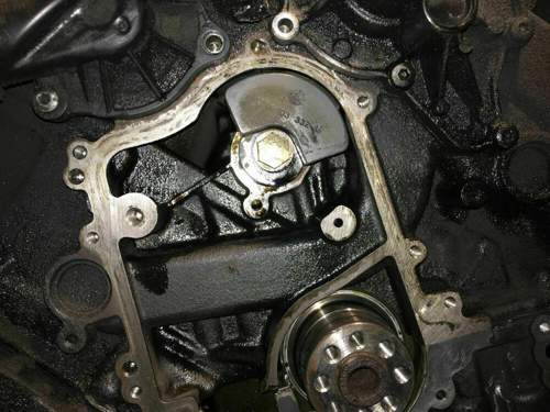

Es gibt hinter der Riemenscheibe keine zentrale Vielzahnschraube wie z.B beim Benziner 2,4 oder 3,2. Da gibt es nur die Welle mit den Gewinde für die Befestigung der Riemenscheibe mit den 8 Vielzahnschrauben. Da bekommt man nicht das nötige Drehmoment angesetzt um die KW zu drehen.
Hier noch ein Video
https://www.youtube.com/watch?v=AcVNT59YKoI
Riemenscheibe
Welle KW
is schon klar, wenn man da richtig rankommen will, muß die ganze schnauze incl kühler ab !!
Soweit ich weiß sitzt die Vielzahnschraube mittig hinter der Riemenscheibe der KW, dazu muss die Front ab um da ran zu kommen.
wenn ich wüßte welche grösse diese schraube hat, könnte man ja was basteln !! vielzahnnuss an langen hebel anschweissen ??
@Sportler-69 schrieb am 13. November 2019 um 19:43:26 Uhr:
@fliesenholgi schrieb am 13. November 2019 um 19:41:23 Uhr:
Hier noch ein Video
danke für die infos !! da werd ich es wohl über die nockenwelle versuchen, oder den anlasser quälen !!
